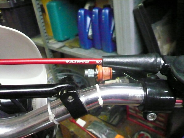

C'est du beau boulot! le détail des câbles tue. Sans faire de racolage, ce serait sympa de te voir à la rencontre SRCF Jean Marie. :cool:

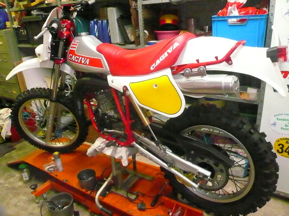

3 babioles et elle est finie...
Ca a bossé dur ce week-end !

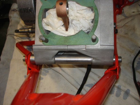

Je suis que moitié d accord avec toi Juju.
Je connais au moins 6 wrx qui , malgres un calage tres fin du moteur ds le cadre , se sont retrouvés , avec x ou y heures de roulage , carters en bas ou en haut., ou cylindre félés ,
C est toujours le 1/2 carter gauche qui pete.'en majorité fixation avant gauche.
Avec mon montage , toute la contrainte éventuelle du cadre sur les carters est encaissée uniquement par la tige filetée ( j ai mis du 120 kg/mm2 soit dit en passant).
Tu n as logiquement plus d effort ou contrinte que se soit , malgres un maintient parfait du moteur..

je confirme , j'ai fait tourner des entretoises entre cadre et moteur, pile à la bonne dimension et aucune contrainte au serrage.
d'ailleurs, il me semble qu'il y avait plusieurs épaisseurs dans la part list.
dom

Une autre solution est celleque l'on utilisait aux 24h de bretagne et autres bol d'herbe:
Tu présente ton moteur sur le cadre libre et tu cales avec des rondelles pour venir à qques dixèmes des faces d'appui, ensuite tu serres et ni ton cadre, ni ,on bras ni tes carters ne sont en tension.
C'est jamais bon de forcer sur les fixations ...;
Et pis des rondelles c'est moins dur à trouver que des pièces tournées à la bonne longueur .
L'inconvénient , c'est que lorsque tu tombes le vilo en pleine spéciale, faut bien repérer les différentes rondelles et pas les perdre dans l'herbe ...
Messages : 3785
le systeme de fixation d origine ,ramene le cadre au serrage des vis , vers les carters.
Donc , une fois serré , ton cadre exerce sur tes 2 1/2 cartes centraux , une traction, vers l exterieur..
A la longue , ça te pete les carters .
Domi a amelioré mon montage de façon superbe.
l idée est la même.
Pour ma part , bout de guidon alu entre les 2 1/2 carters , ajusté ,et tige fileté de 8 qui traverse le tout , avec 2 ecrous.
Moins classe que Dom , c est clair.Mais en tout cas fini les caters pétés.

pour les entretoises entre les fixations moteur me semblent être particulièrement utiles.
je n'ai pas encore fait rouler de Cagiva wrx, mais Jean-marie m'a envoyé quelques photos
decarters cassés à cet endroit.
j'ajouterai que les carters wmx à partir de 1983 ont été renforcés aux fixations (entre autre
modif.)
sinon, entretoise tournée précisemment à la longueur mesurée après remontage filetage de
8mm sur 25mm
vis chc à la bonne longueur.
dom

important pour pas peter les carters.

bonsoir le renfort fixation moteur visible sur votre photo est t il important ou simplement pour faire plus "factory" si il a une utilité laquelle et comment est t il fait ? cordialement

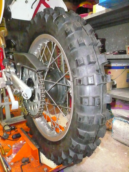

YESSSSSSSS !!!!!! :D :D :D :D :D :D :D
Elle est nickel !!!pas de voile , pas de saut , pas de pets......
Trop cool !!
