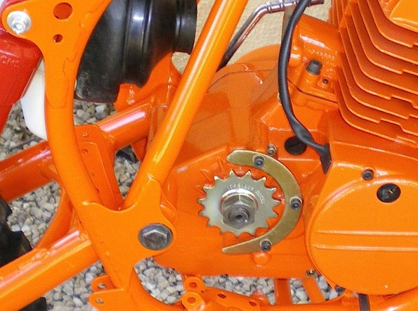

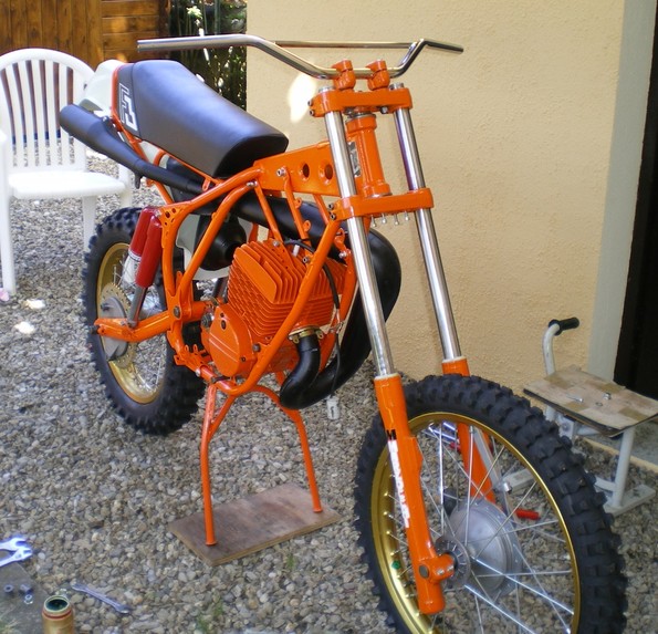

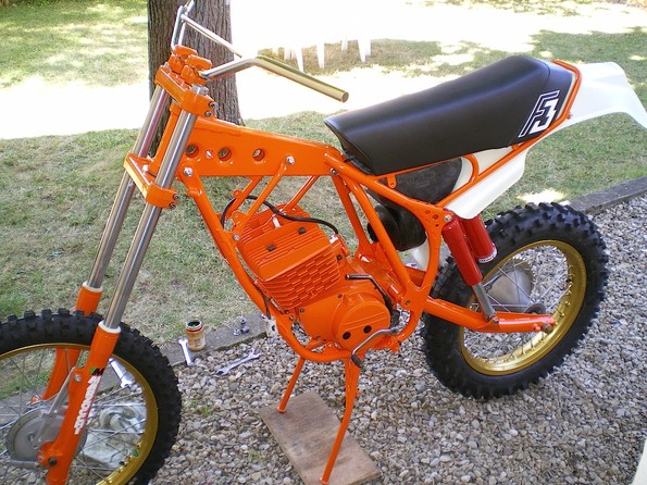

Ca y est, le moteur est dans le cadre :
Je monte les roues (à blanc) et le guidon pour pouvoir déplacer le bestiaux !!
Montage à blanc de l'échappement, c'est bon svoum ca rentre nickel !
Je commence à avoir la banane, même s'il y a quelques surprises comme le voile complètement foireux de la roue avant mais rien de grave, ça va le faire !!!
Couronne et pignon sont correctement aligné.
- Messages : 3836
- Localisation : Lyon
Merci,
Il va falloir que je trouve deux écrous plus long. Tu aurait les dimensions ?

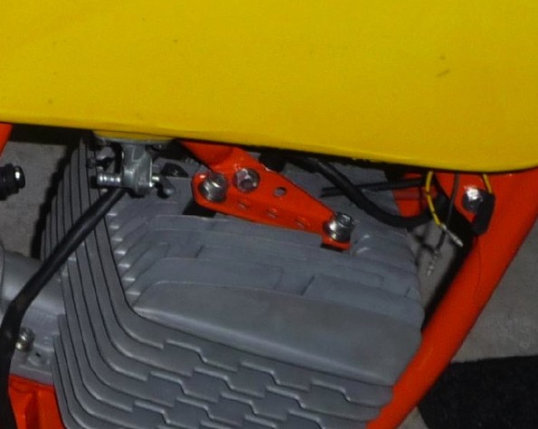

Svoum, tu peux me dire comment est monté la plaque qui relie la culasse au cadre sur la tienne ?
D'après la photo ci-dessous, il y a deux écrous de culasse qui doivent dépasser pour pouvoir viser la plaque, tu as la même chose ?
(d'ailleurs sur cette photo, la couleur du cadre semble bien être un RAL 2004)

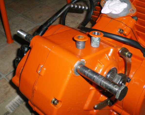

salut jp oui il y a pas de buselure sur la puchJPC a écrit :Problème résolu !!!
J'ai pu sortir les buselures avec une tige d'amorto Ohlins HS !
Et la bonne surprise, c'est que les trous dans les carters font 16 de diamètre ! Donc sur une Puch, c'est monté sans Buselure !
Plus qu'à gagner deux mm en largeur et c'est bon !
JPC, qui aime pas entrer en force !
[img_citation]http://www.srcf.fr/forum/img_forum/2012/07/IMGP9045.JPG[/img_citation]
LECUYER
- Messages : 712
pour info les bagues sont montées à la LOCTITE pour les retirer il faut chauffer mais peinture HS ou il faut percer ou tapper mais attention carter fragile
Salutations Laurent
Salutations Laurent
Modifié en dernier par LECUYER le 29 juil. 2012 20:50, modifié 1 fois.

Problème résolu !!!
