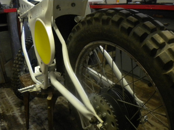

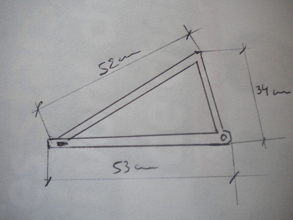

A y est Jean François j'ai pris les mesures :D,comme on dit" vieux motard que jamais"....houla j'suis fatigué moi :rolleyes:
Donc au niveau de l'axe du BO (entre le cadre) j'ai 160 mn ,l'axe fait 14mn ,passage au niveau de l'axe de roue arriere 150mn pour le reste j'ai fait un petit croquis,les mesures sont approximatives :rolleyes:
J'aurais pi etre du prendre aussi la mesure au niveau haut du BO ,là ou il repasse à l'interieur du cadre :/
Le redemontage a commencé :)
J'm'ai trompé :rolleyes: pour l'amortos de DTMX il devrait rentré mais c'est au niveau d'une fixation que ça colle pas ,elle est plus large que celui de la Carabo :/ l'autre coté est identique
Voila si à l'occase t'as un peu de temps pour comparer avec celui du DTMX :P :rolleyes:

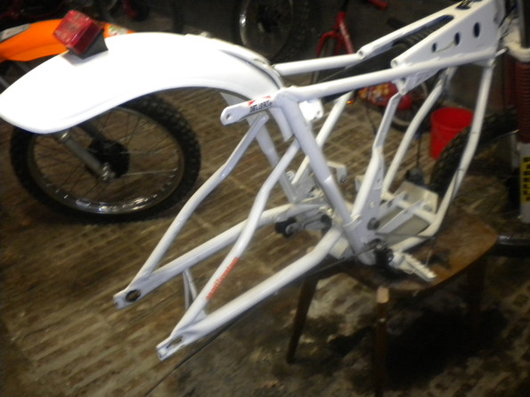

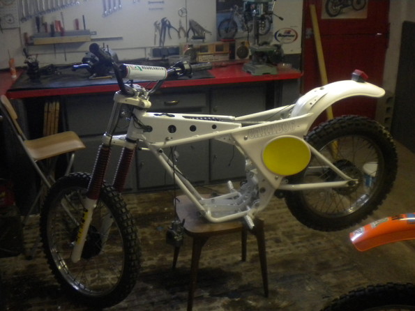

charly a écrit :Avec l'arrivée du printemps les idées aussi bourgeonnent :rolleyes:
J'aimerais transformer la Carabo en une cross 6 ou du moins m'en rapprocher :D
La principale difference entre les 2 est le cantilver ,renforcé sur la cross6,aprés il y a aussi les roues,la fourche le moulin.... qui different :hein: mais ça c'est moins problematique :hehe:
CROSS 6
[img_citation]http://www.srcf.fr/forum/img_forum/2012 ... ross-6.jpg[/img_citation]
CARABO
[img_citation]http://www.srcf.fr/forum/img_forum/2012 ... 0122-1.jpg[/img_citation]
Le gros soucis est qu'à mon avis il est quasi impossible de trouver un BO de cross 6 :/,par contre un de DTMX (plus costaud)pas de soucis ,reste à voir si c'est adaptable
DTMX
[img_citation]http://www.srcf.fr/forum/img_forum/2012/04/dtmx114.jpg[/img_citation]
[img_citation]http://www.srcf.fr/forum/img_forum/2012 ... v-8-12.jpg[/img_citation]
Ou YZ
[img_citation]http://www.srcf.fr/forum/img_forum/2012 ... f9cd0d.jpg[/img_citation]
[img_citation]http://www.srcf.fr/forum/img_forum/2012 ... 05-1-1.jpg[/img_citation]

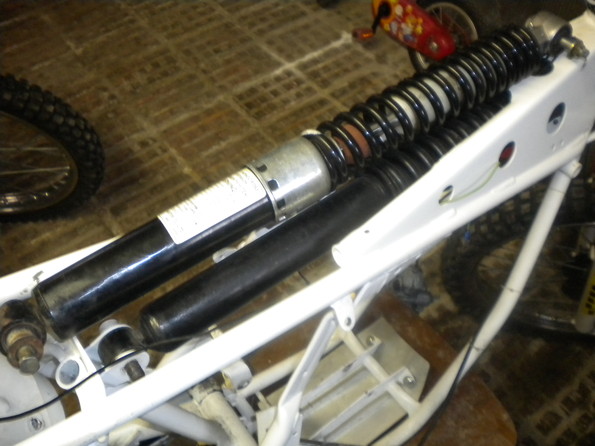

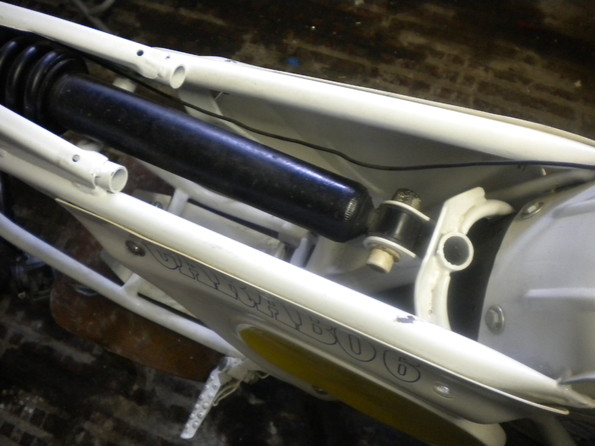

L'autre gros soucis est l'amortisseur ,une vrai m.... sur la carabo :( j'en avais dégoter un de DTMX mais de souvenir il ne passait pas ou niveau du cadre sous le reservoir :/
Avant d'acheter un BO de DTMX j'aurais aimé savoir s'il "passe" entre le cadre au niveau de l'axe ,si l'un de vous a une DTMX dans le garage peut il me donner la largeur :rolleyes:
Merci d'avance :bise:
POUR RENFORCER LE B-O,POURQUOI NE PAS SOUDER UN RENFORT COMME SUR LES BRAS D'YZ (entre le bras horizontal et celui a 45°)
