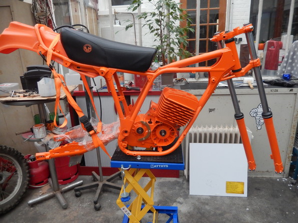

SWM 440 tf1 "autopsie d'une orange"
Messages : 3788
Orange , tout s arrange!
très belle cette 440 ! :P

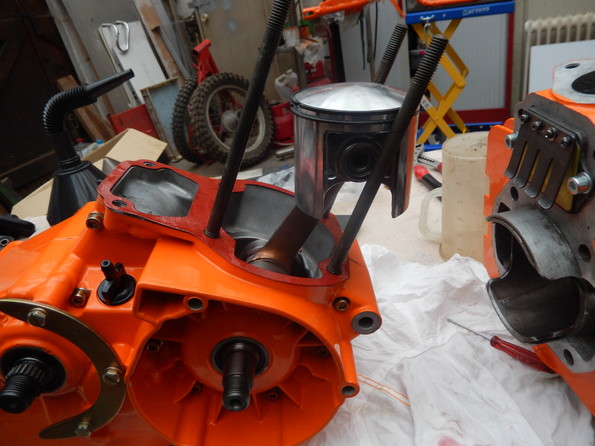

Salut Laurent
Vas-tu remettre le BING ou un Mikuni?
Après quelques semaines, réchauffe bien ta couverture de selle et remettre de la tension.
Bonne continuation et Happy New Year ! Tu as encore 2019 pour la finir :clin:

je suis également pour rester dans l original de la machine lorsque nous restaurons une si belle moto
je vois certaines restaurations qui me font bondir et ca veux bien dire que ces personnes n ont pas connus la vrai époque de l enduro

et des couvre rayons orange :D
nan nan la créature a été conçu comme ça elle restera d'origine :clin:
JUJU rs
Messages : 1750
Message par JUJU rs »
Magnifique, hum pourquoi pas la selle en orange ?

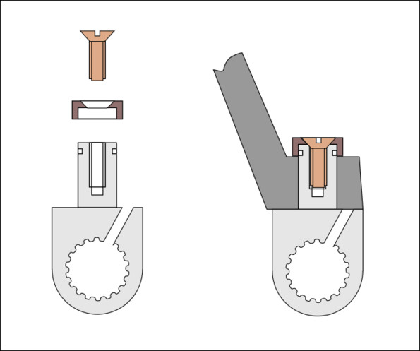

Il existe plusieurs systèmes de retenue du levier de kick.
Par circlips
par rondelle et vis apparente
par gorge et goupille
Perso, j'ai modifier le système par cilclips, en montant une rondelle épaulée et une vis à tète fraisée. Pour cela , il faut percer et tarauder la noix, en 6 mm.

J ai un pote qui possède un 347 qui a un souci de kick. Il se retourne vers l arrière car le vidéoclips de retenu du kick se barre. La gorge est faible et ne résiste pas au coup de notre nécessaire pour vaincre cette sacrée compression. Avez vous une astuce ,?
