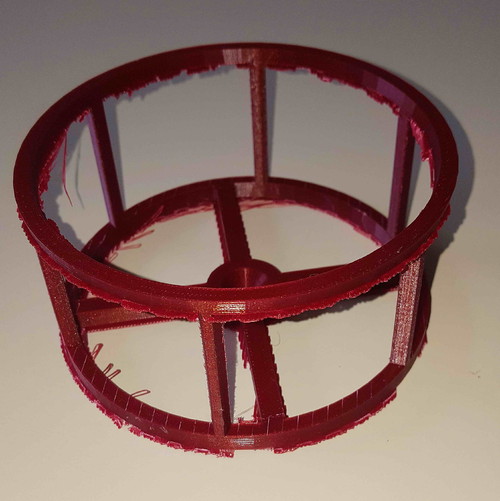

Imprimé en 3 d ,avec une imprimante qui fonctionne avec une bobine de fil
plastique quelle transforme en piéce en quelques heures ..je schématise mais c'est le prinçipe et c'est une belle réalisation fort intéréssante .

Pour la grille c'est un procédé d'impression en 3D.
La pièce est dessinée en 3D sur solid works puis imprimée avec une bobine de fil en ABS :)
Il a fallu 9 heures pour l'imprimer :hein:

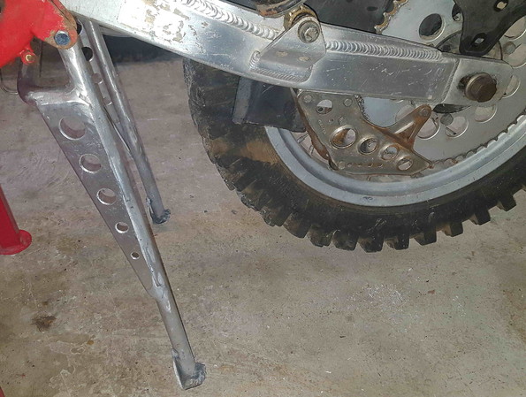

beau boulot , pas simple non plus la béquille
par contre la cage a filtre c'est fait comment je ne comprend pas c'est usiné en 3D ou moulé ?

Merci Jean Marie :)
On pourra dire que je l'ai transpirée cette béquille :)

GAT_HVA13 a écrit :Bon voilà, on a bossé à 2 pendant 4 heures et la béquille n'est pas complètement terminée.....
C'est presque bon, mais faudra finaliser jeudi prochain :clin:
Voilà ce que ça donne. Encore un peu de frotti frotta :) un coup de microbilleuse et ça devrait être plutôt sympa.
Quoi qu'il en soit, pour l'instant je suis content du résultat :)

oldnewcomer a écrit :Salut Thierry,
Intéressant. Tu es sûr que ce plastique résiste aux vapeurs d'hydrocarbures ?
J'ai fait un test en badigeonnant un peu d'essence sur la cage et il ne s'est rien passé.
A contrôler après usage, mais à priori ça devrait le faire :clin:

jmb a écrit :
GAT_HVA13 a écrit :La première pièce copiée. La cage pour la mousse du filtre à air.
Elle sort tout juste de l'imprimante 3D.
Bon, il y a un peu d'ébavurage :)
[img_citation]http://www.srcf.fr/forum/img_forum/2018/12/961_24.jpg[/img_citation]
Super. Dommage que ce soit pas la bonne couleur normalement c'est jaune...
Je déconne :clin:
Bravo bon boulot!
:D :D :D :D
Et wè je sais bien.... C'est aussi ce que je me suis dit :D :D :clin:
Bonne question mon tigrou :)
C'est de l'ABS. Ce n'est pas forcément prévu pour être trempé dans l'essence mais ça devrait résister à une brumisation. Enfin, je vais quand même tester :clin:
Je déconne :clin:
Bravo bon boulot!
Salut Thierry,
