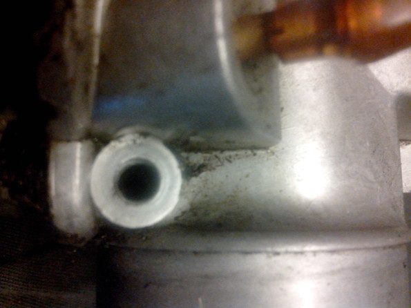

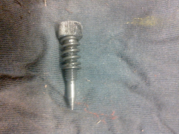

Donc pour ce petit joint torique sur la vis d'air,
Son absence peut créer un débit d'air (ou autre chose 😟) annexe aspiré sans passer par le filtre à air.

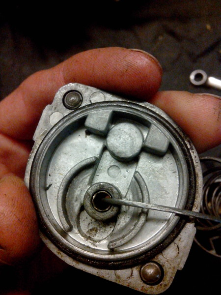

https://drive.google.com/file/d/0BzqJML ... sp=sharing
aiguille 4 cran vis d'air dévisser de 1.5 tour.

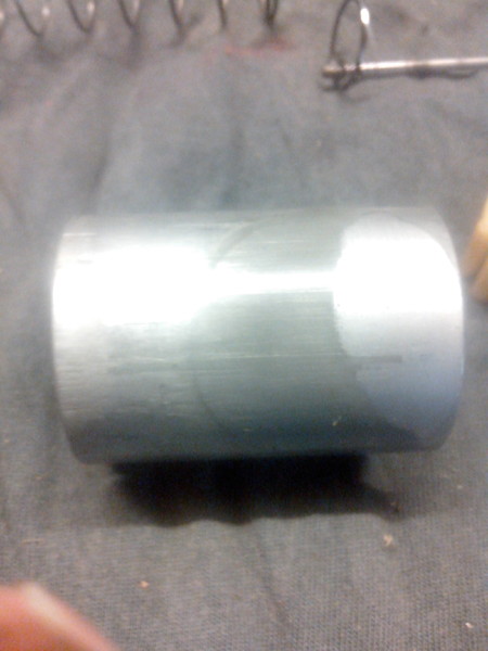

Message par SWM 56 »
vis d'air dévisser de 1.5 tour aiguille 3 cran.
aiguille 3 cran vis d'air dévisser de plusieurs tours

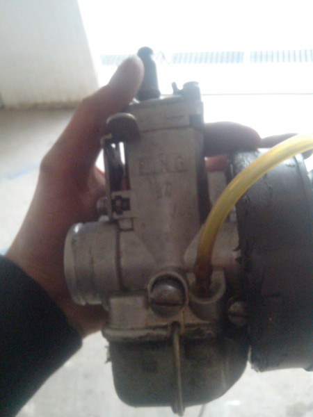

Bonjour a tous.
Il y a 2 ans je me suis lancer a remettre en état de marche ma swm, j'ai fait changer l'axe de kick.Le mécano ma dit que mon moteur était en mauvais état,il ma dit de ne pas trop monter dans les tour au risque de tout casser. Aujourd'hui le moteur tourne et cet super d'aller ce balader avec cette moto, mais j'ai un problème de carburation.A chaque fois que la moto est au ralenti la moto fait beuhh beuhh quand j’accélère.
Dans une autre discussion birdy ma dit de changer de carburateur,mais j'aimerais si possible garder le bing en rachetant les pièces qui sont usée.
