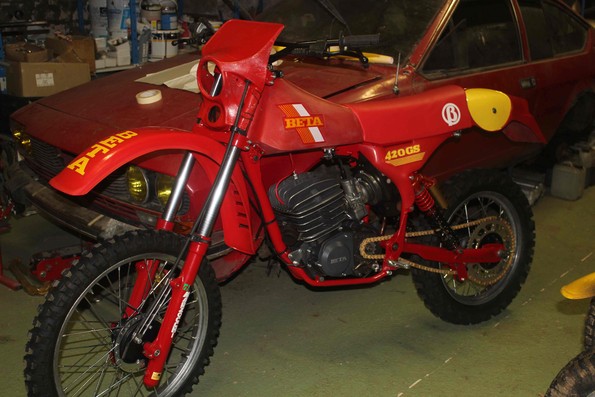

Doudou77 a écrit :Décapé, peint, monté :P
[img_citation]http://www.srcf.fr/forum/img_forum/2013/11/beta-030.jpg[/img_citation]
[img_citation]http://www.srcf.fr/forum/img_forum/2013/11/beta-032.jpg[/img_citation]
Patte à faire pour silencieux, et me faire ch... avec cette pédale de frein qui a trop de jeu... ;/ :cool:
:P :P :P :P elle a une sacrée gueule quand meme cette brele bravo doud
t'as pas le phare ?? ça doit etre un CEV 105 qui va dans la plaque non ?
Tu ferais pas une petite bague pour réduire le jeu de ta pédale de frein?
Envoies des tof en gros plan.....doit y avoir une solution
Courage doudou, et le plus dur reste à venir,.......... le mal de bras :lol: :lol:

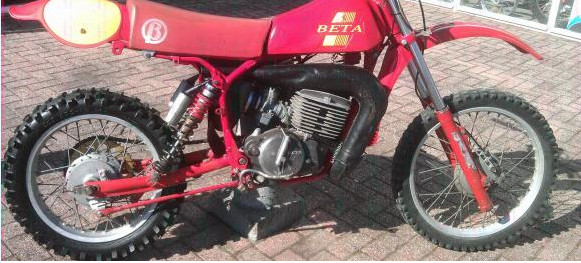

Messages : 4054
FANTASTIQUE MACHINE !!!! :bise: :bise:
... et le bout de tôle derrière, il sert d'étagère?? :P
