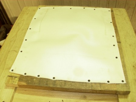

j'ai pas compris le mode opératoire

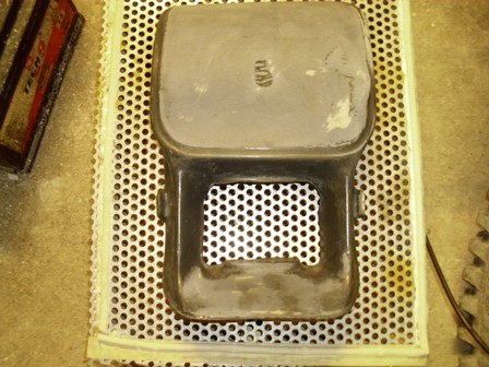

une feuille tendue sur un cadre
un modèle sur une grille pour laisser passer la chaleur mais étanche avec le cadre
tu poses le cadre sur le modèle
tu chauffes

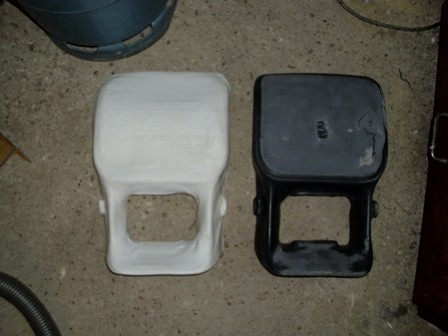

Le thermoformage c'est marrant et ça réchauffe le garage :D

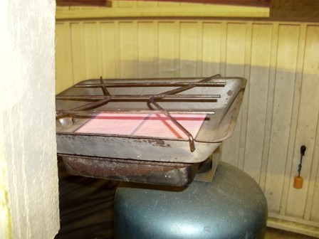

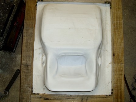

1er essai avec un bidon coupé pour avoir la feuille de plastique,une boite a vide maison et une radiant de chantier pour la chauffe :)
Ensuite sa donne ça :
Et enfin :
Bon y a des fuites et le film n'a pas collé au plus prêt mais j'ai vue les améliorations a faire :hehe:
