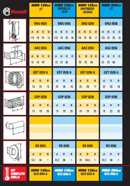

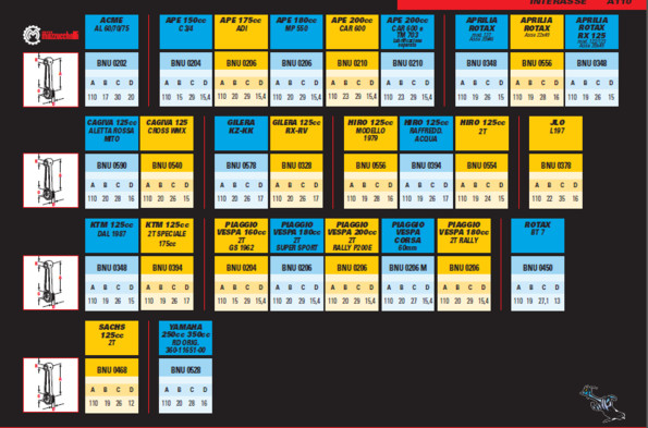

enfin trouvé une bielle !!
[img_citation]http://www.srcf.fr/forum/img_forum/2012 ... 0078-3.JPG[/img_citation]
Didier a l'occase si tu n'a pas jeté la vielle bielle, ci tu pouvais me donner ces cotes ,j'ai peut être trouvé la même chez Ktm :)
