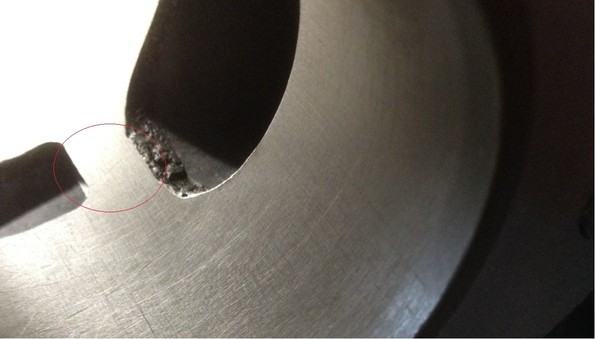

nono c'est l'aspect de la fonte qui est comme ca
c'est quoi quoi que l'on voit à l'intérieur de la lumière ? :hein:
on dirait un gros pâté comme mes soudures ! il a éte "réparé " ?

effectivemment ça marche pas terrible comme ça
je suis triste de lire ça ! courage , ça va le faire :bise:

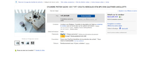

salut riri ,sur eBay.fr sur Antibes cylindre ok piston a changer

Nous on voit que ca , alors on suppose. Fissure dans la chemise , c'est quand même pas très bon non ! :)
Et c'est ça qui entraîne ces serrage???

Bon ca y est, j’ai les résultats sur les dimantions de réalésage :hehe:………… Et bien, sur l’alésage, il n’y a pas de problème, le jeu avec le piston est bon, la conicité comme il faut etc…
L’allumage bien réglé à 1,2 mm . Réglages préconisés dans le manuel. :)
Mais hier au soir après avoir récupérer le cylindre, mon gourou Dédé assisté de notre ami Simon ont entrepris de « radiographier » avec leurs vues perçantes, l’intérieur de ce cylindre…………….. :hehe:
Et kewoi ils ont vu ? …….. Eh bien une « pu #@!!@#@ » de « sal@#@@ ie » de micro fissure :( entre un transfert d’admission et le transfert d’échappement. :quoi:
Je vous demande donc d’observer une minute de silence en mémoire de ma chemise de cylindre toute foutute :mad:…………………………………………………………………………………………………………………………………………………………………………………………………………………………………….. he ho ! dites donc, j’ai dit une minute de silence !!!!! :D………………………………………………………………………………………………………………………. Merci
Une petite image pour illustrer le problème.
Me voilà donc dans une sacrée ME@#@#E. Car sans cylindre elle vat beaucoup moins bien marcher. Et Bouteville c’est dans un mois. :hein:
Alors si l’un d’entre vous connait une adresse où trouver une chemise, ou un cylindre en bonne état, et je dis bien exploitable, pas du rincer que l’on veut se débarrasser et ça ne doit pas courir les rues, et bien je suis toutes ouïe. :clin:

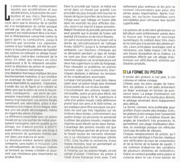

The Doc sur la vie du piston ;/
Intéressant Didier :P
voila j'ai retrouvé la doc
