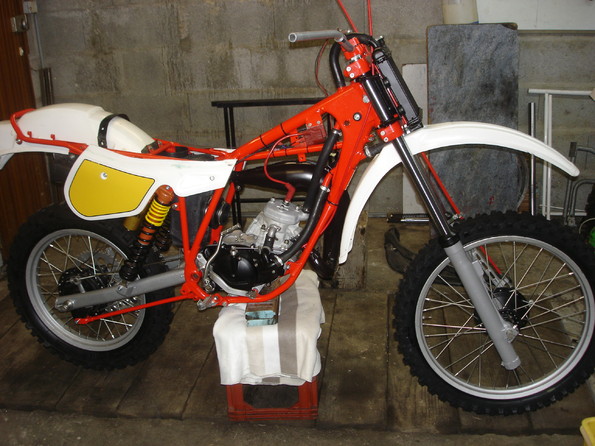

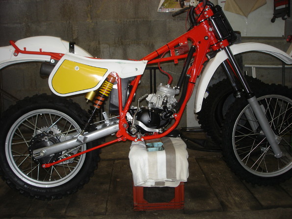

alors elle et fini se te belle wrx :clin: :clin:domnaud a écrit :j'attends 2 / 3 bricoles : manchon de carbu from deurschland, filtre a air , béquille support stator from jmb , réservoir en peinture , selle chez Pry , puis gazzzzz...
[img_citation]http://www.srcf.fr/forum/img_forum/2012/01/006-4-.JPG[/img_citation]
- Messages : 8381

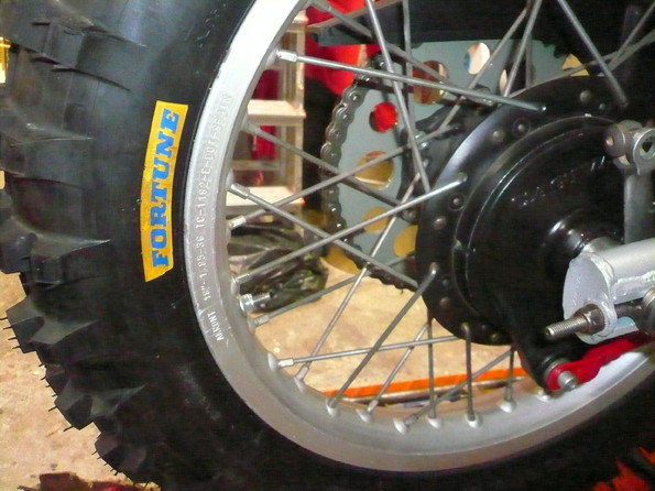

Avec un nom pareil, c'est au moins chinoisjmb a écrit :Je sais pas d ou je sors ce pneu....
la roue de la fortune ?

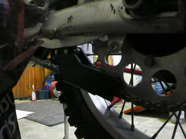

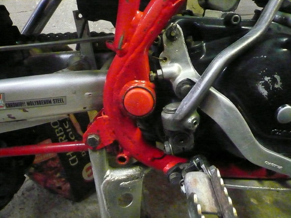

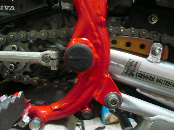

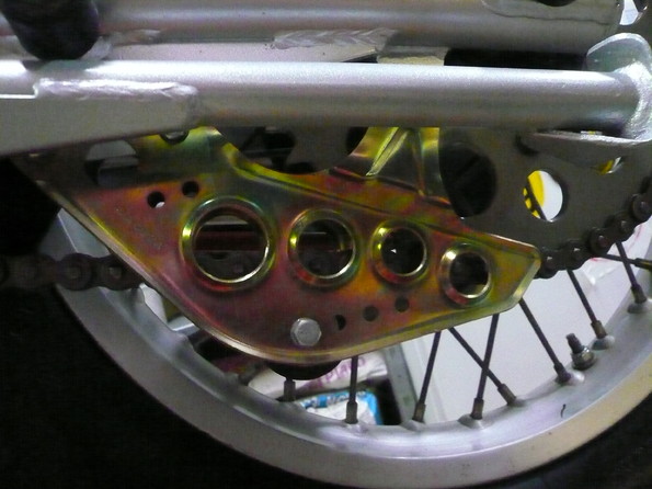

Allez , pour Domi et tous les Cagivistes ...
2 ou 3 petits trucs....
si vous avez pas ça....
vous pouvez faire avec ça :bouchon de bouteille de coca !!
pour le salon...ça , c est beau....
mais pou rouler sans dérailler..., ça c est mieux !(YZ 1994)
un tit lien pour les ohlins....vraiment superbes et imputrécibles:
http://www.ebay.com/itm/360205196563?_t ... IT&vxp=mtr

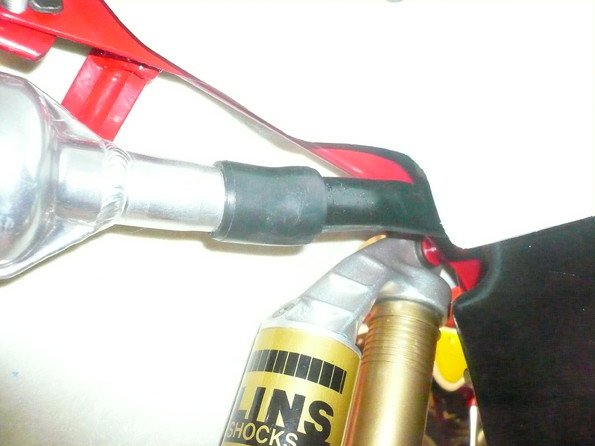

une petite derniere....le manchon pour pot RX / silencieux WRX......Je sais pas d ou je l ai sorti...mais bon....

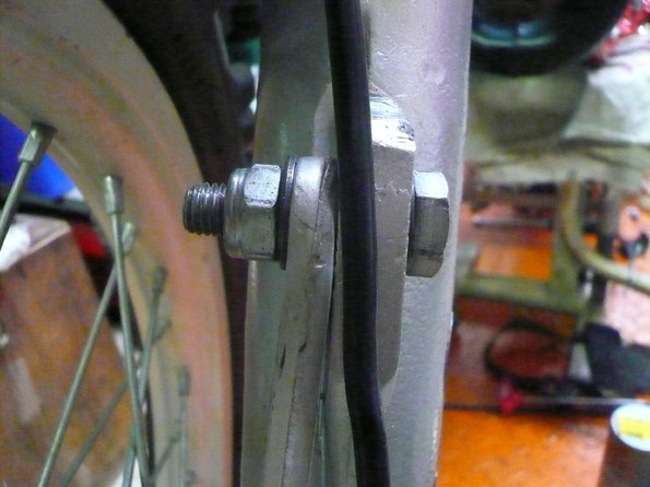

Noubliez pas la vis du tirant de frein avant / fourreau en diametre 10...
Je me répete , mais ça m a couté chaud quand celle en diametre 8 d origine a pété...
Là on touche à la sécurité....
Allez je raconte....
ca a pété sur un gros freinage...à 90 / 100,
la flasque et tout le borrdel a tourné avec la roue avant....
Le cable , bien sûr en tournnant =frein bloqué ...qui tourne avec la roue....
Explosion littéralle des fourreaux avec projection d huile dans tous les sens.....
et le cable qui pete enfin...mais apres avoir cisaillé le rasiareur à moitié....
Méga bol , j ai eu le reflexe de bloquer la roue arriiere et ça s est juste soldé par une hallucination , tout 1 avant de Cagiva ruiné., mais aucun bobo.
VALABLE SANS DOUTE POUR PLEIN D AUTRES MOTOS !!!!!
Ca y est , je suis sec !
Forza à toux !
