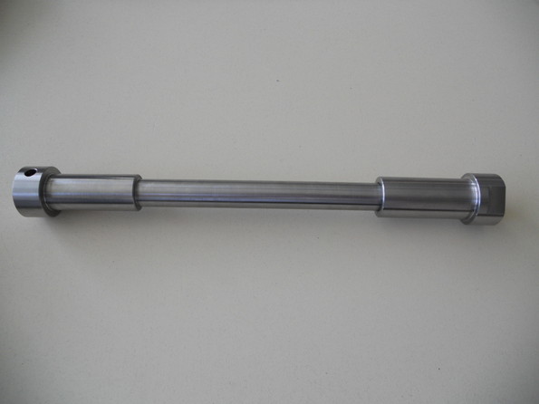

Merci Dédé, il faut que je vérifie.
![Image](http://www.srcf.fr/forum/img_forum/2012/04/DSC-0012-8.JPG)

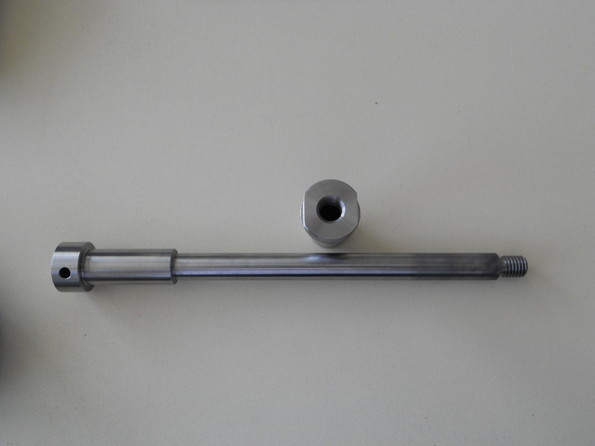

Autrement elle est prête:
