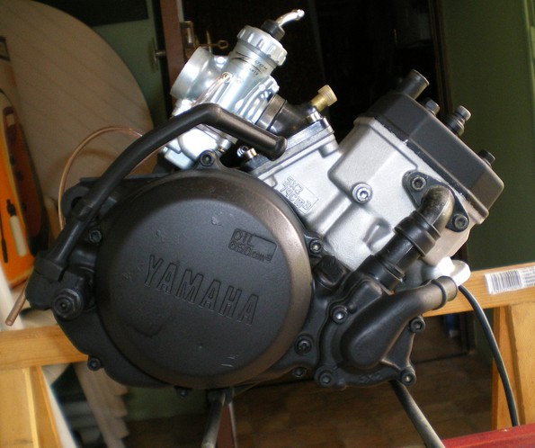

JPC a écrit :C'est y pas un beau grecZed ça ? :clin:
Bon, faut que je me magne, Claude ne me donne que vingt minutes pour le mettre dans le cadre !!! :lol:
Cadences infernales !!!! :hein: :lol:

Très beau :)
Juste dommage de ne pas avoir "araldisé" le Yamaha du carter. :P
Doudou, tu trouves pas qu'elle est drôle sa bougie :lol: :lol:
Messages : 8182
Les 20 min sont passées... :P :P
Il est beau ton moteur :) avec son sélecteur en position "trial" :lol: :lol:

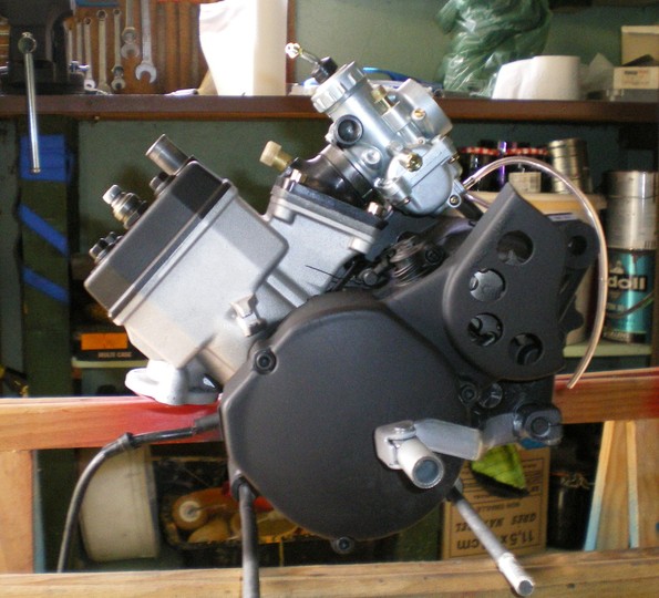

C'est 20 mn pour poser le moteur dans le cadre :hehe:
Messages : 3836
Pas encore, le moteur est terminé mais il faut que je le monte dans le cadre...
Ça va le faire :clin:

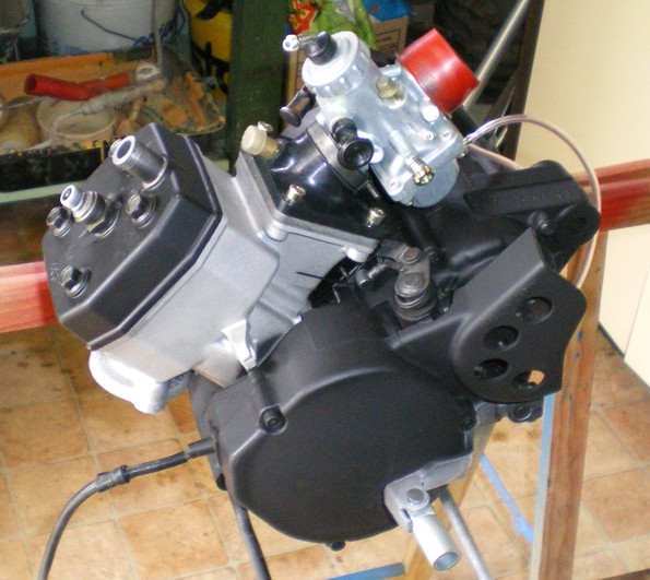

Bon alors ? Elle craque ?

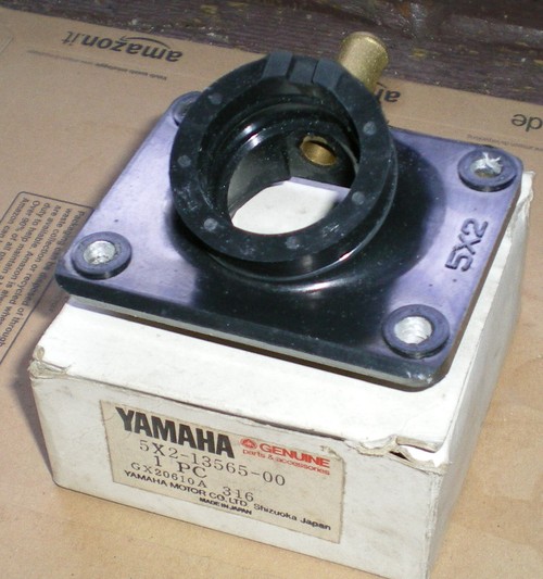

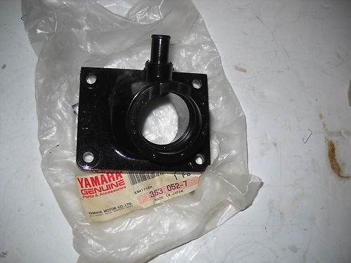

Ayé, j'ai trouvé une pipe d'admission neuve d'origine sur Ebay UK ! Seul et unique fois ou j'en ai vu une... ;)
gpm1 a écrit :Espagnole ?
jap ! ;)
Messages : 3836
Ah merci c'est une bonne nouvelle ça ! Je vais chercher cela sur Ebay US ou ailleurs. :)
gpm1 a écrit :

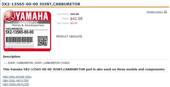

JPC a écrit :Ma pipe d'admission YZ 80 est bien malade, craquelée, et même si cela n'est pas perforant pour le moment le risque de faire une prise d'air et de tout casser est élevé...
Je vais mettre du joint souple (pas silicone) en attendant mais il faudrait que j'en trouve une en meilleure état...
Celle du 80 de 1982 est introuvable, vous savez si un autre modèle s’adapte ?
Par exemple celui du YZ 100 de 1982 ?
[img_citation]http://www.srcf.fr/forum/img_forum/2013 ... -60-12.JPG[/img_citation]
Se monte aussi sur les 80YZ de 84 et 85.

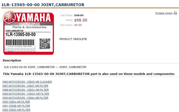

[img_citation]http://www.srcf.fr/forum/img_forum/2013 ... tre-81.jpg[/img_citation]
Ce modèle est aussi compatible, YZ 80 de 86 à 92 :clin:
