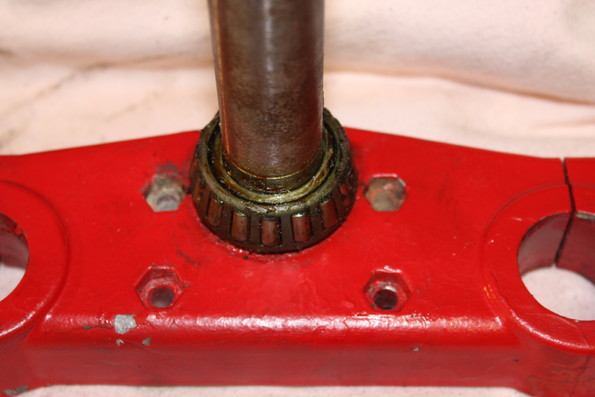

Frédéric Desaintghislain a écrit :Une idée sur la façon de démonter le roulement de bas de colonne de direction ? Merciiii
[img_citation]http://www.srcf.fr/forum/img_forum/2019 ... G-3018.JPG[/img_citation]

Moi, je sors toute la colonne de direction à la presse
Comme ça t'as les coudées franches pour sabler/repeindre le té inférieur
très bonne méthode aussi ,mais il faut une presse
c'est vrai qu'il faut un peu de matos
j'ai acheté une M...chinoise à main pour 200€
elle vomit de l'huile en permanence mais je ne peux plus m'en passer
j monte tout mes roulements de roue, je sors les isolent blocs, je redresse les trucs tordus c'est bien :|utile et je tape moins souvent au marteau. :)

Un grand merci Christian, tu m'évites de faire des gros dégâts :-)
ça commence à se démonter peu à peu et j'apprends beaucoup de choses :-)
Excusez-moi je prends le sujet en retard

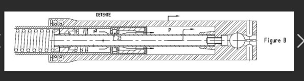

oui juste emmanché , mais quelques fois la crasse colle littéralement l(embout ) chauffer l'embout avec un décapeur thermique , et pulvériser un peu de décaltout ,frapper légèrement avec un marteau un coup a droite , un coup a gauche
ils servent a centré le tube afin que la partie du tube coulisse dans l'intérieur du canon chromer
voici une vue en coupe

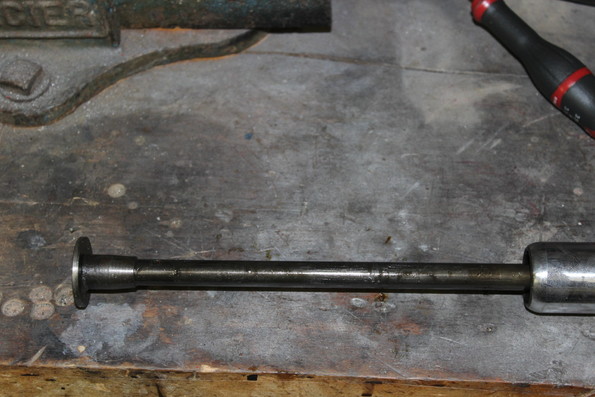

Suite du démontage, avec cette fois la fourche pour rechromage des tubes ...

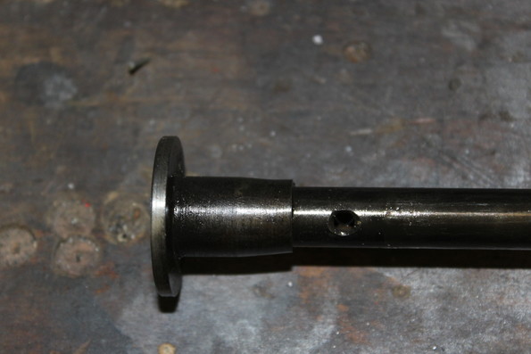

Nouvelle petite difficulté, sortir la tige du tube :-(
L'embout de la tige se démonte-t-il ?
A quoi servent les petits sous l'embout ?
Je pense qu'il est démontable mais je ne veux pas essayer sans savoir ... pour éviter de faire des dégâts.

Merci Yves, vous êtes unanimes sur la solution :-)
Peux-tu me dire le type de roulements de colonnes de direction tu as sur ta RC 50 ?

Écrit il y a un bon moment sur le sujet du roulement de direction :
Le Ves a écrit :Un obsacle de plus, le roulement inférieur de direction de l'APRILIA RC250 de 1979 est un 509592A.
J'ai réussi à le sortir avec la Dremel, merci Christian pour le conseil.
Yves
