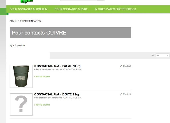

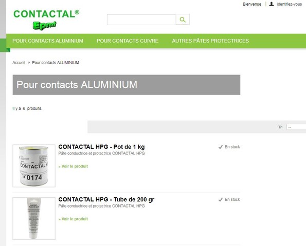

CONTACTAL® est une marque déposée englobant toute une gamme de produits et annexes pour des applications soudures et surtout pour la protection des contacts électriques. Sur ce site, nous présenterons uniquement les solutions techniques concernant les pâtes conductrices et protectrices des contacts électriques.
pour alu :
pour cuivre:

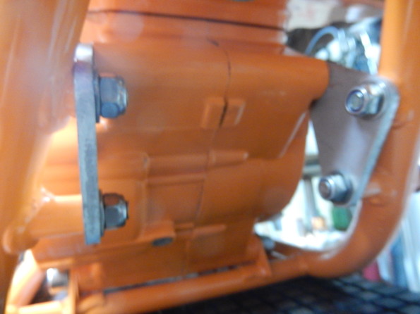

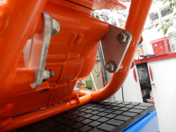

yaktrial a écrit :je l'attendais celle la :hehe:
bon je vais les raccourcir :clin:
et hop

le mini est 1 ou 2 filets de dépassements selon les normes utilisées :
(normes sae/GDI) norme Allemande
extrait
Règle 2 : Dépassement de la vis
(C’est la longueur du filetage de vis qui dépasse de l’écrou)
Afin d’éviter l’arrachement ou le desserrage de l’écrou, il faut prévoir un dépassement de la vis suffisant.
Dépassement insuffisant : l’écrou risque de se dévisser
Dépassement surdimensionné et encombrant
Dépassement correct
( ~ 2 filets soit 2x pas)
Cf GDI §48.31
ou
comme Laurent la indiquer la norme française (NF) 1 filet
ou
2% de la longueur de la vis
de toute façon quelque soit la norme utilisée il faut un dépassement compris entre 1 mini et 3 maxi de filets
suivant l'origine, la qualité de la boulonnerie , suivre la norme constructeur
Pas mal, joli résultat 👍
A oui mais non ça va pas, y a pas les mêmes longueurs de vis après les écrous et ça choque :lol: :lol: :lol:
Tu la fait trop bien 👍

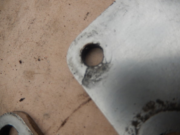

les pattes support moteur avant étant bien abimées voir fissurées :(
du coup un bout d'alu et hop pattes neuves :clin:
