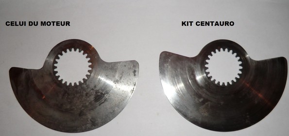

Message par jmsflor »

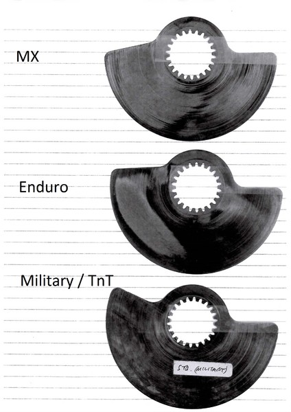

Celui de gauche, JPH74. ;/
Il est plus ouvert et donc la moto tirera plus ! :clin:
JPH74
Messages : 1321
Message par JPH74 »
Génial , tu viens de répondre à la question que je m' apprêtais à poser :D
Lequel est le bon ? :
Messages : 3850
Un disque trial , un enduro

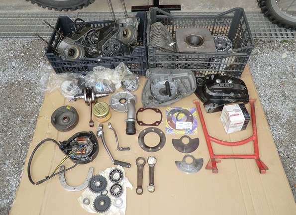

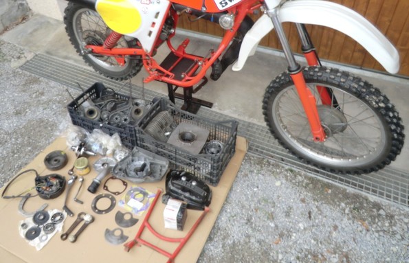

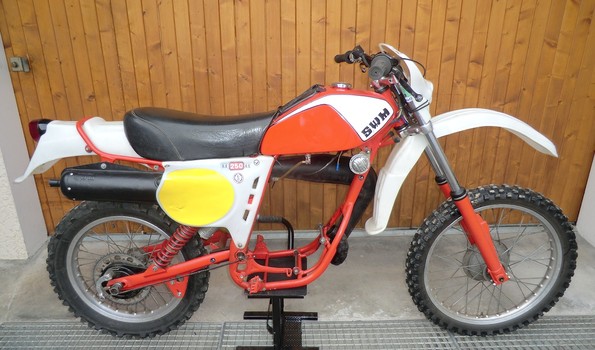

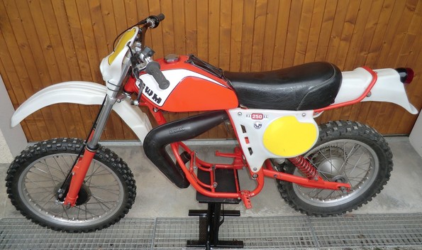

Bonjour à vous tous :)
Les motos à moteur Rotax sont une grande première pour moi , habitué aux 2 temps YZ+CR ..
J' ai récupéré cette belle SWM qui a déjà bénéficié des bons soins de son ancien propriétaire.
Un problème d' embiellage l' avait amené à ouvrir le moteur , en profitant ainsi , pour réaléser le cylindre en + 0.50 ajusté à un piston neuf WISECO.
A Noël , la belle a été rapatriée en Haute-Savoie avec son lot de pièces ...
La base est vraiment sympa , même si j' ai identifié des pièces non conformes ...
Poignée de gaz
guidon
commodo
les cocotes + leviers
le feu arrière
les fourreaux de fourche
le garde boue avant , mais je le laisse .
Et voilà le vrac de pièces ...
