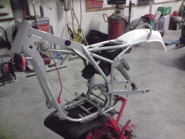

j'ai commencé le remontage mais je suis bloqué car les pieces chez le chromeur ne sont pas pretes
rrrrrrrrrrrrrrrrrrrrrrrrrrrrrrrrrrrrrrrrrrrrrr :mad:
j'aurais presque fini la partie cycle :)
sinon toute la boulonnerie neuve et des petites modifs de confort :clin:

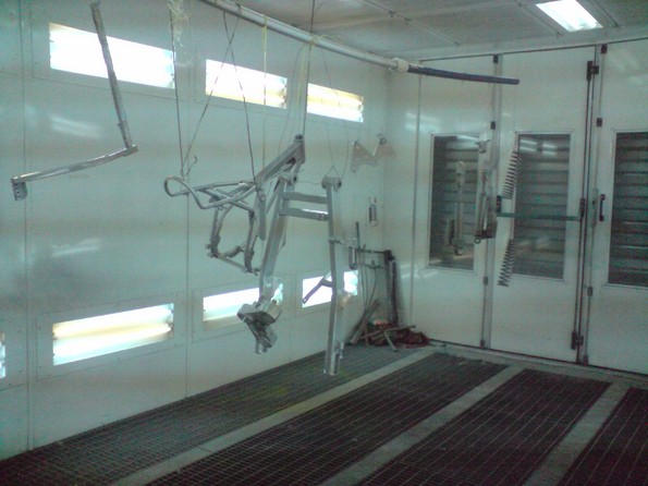

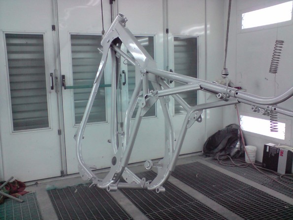

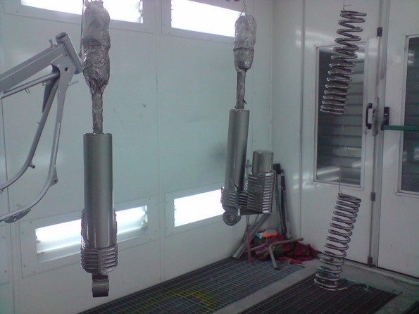

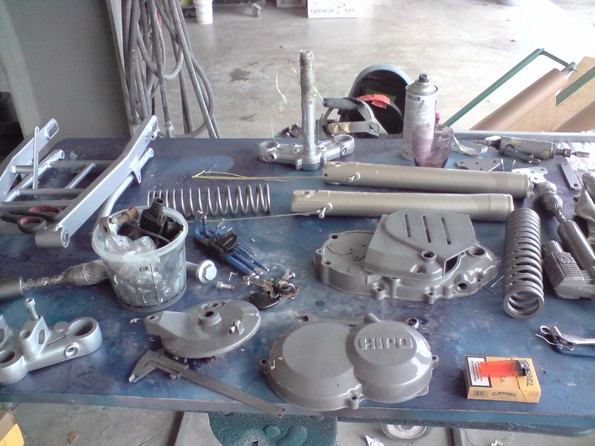

gérard DELON a écrit :ca viens bon :clin: cadre et pieces diverses sablées ,puis peinture en cabine cuite au four :)
[img_citation]http://www.srcf.fr/forum/img_forum/2010 ... -11.50.JPG[/img_citation]
mais la cabine chauffe terriblement et j'avais pendu quelques pieces avec de la ficelle pour la vigne et elle a fondue ; donc je recommence certaines pieces :D
[img_citation]http://www.srcf.fr/forum/img_forum/2010 ... -18.53.JPG[/img_citation]
[img_citation]http://www.srcf.fr/forum/img_forum/2010 ... -18.54.JPG[/img_citation]
[img_citation]http://www.srcf.fr/forum/img_forum/2010 ... -18.55.JPG[/img_citation]
:D :D :D :D :D :D :D :D :D :D :D :D :D :D :D
Elle va être bonne ta galette, heu... :cool: quelle teinte pour le cadre?

elle vas être belle la rareté . :P
vivement qu'elle soit fini qu'on puisse la voir en vrai,comme neuve :hehe:

Jolie ! C'est vrai quelle chauffe bien cette cabine , rien qu'a voir la tête des tendeurs qui tienne le cadre ! :hein:
Messages : 3314

Pas le choisx pour les jantes on dirait! :/

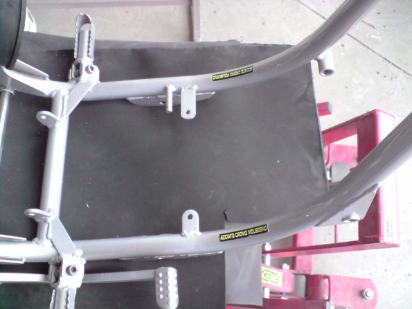

Sympa d'avoir pu conserver le sticker " Chrome moly"! :cool:

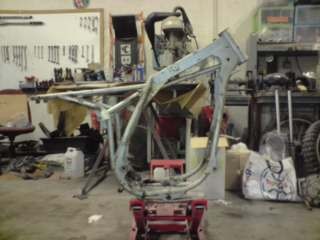

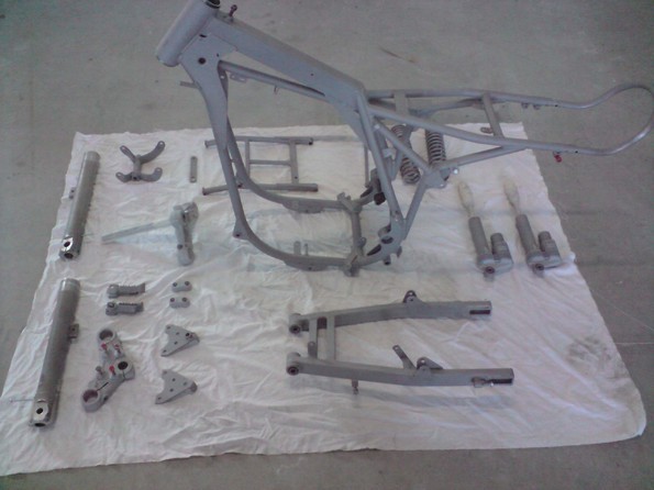

gérard DELON a écrit :ca y est :le cadre est partie au sablage :clin:apres une belle laque au four et on commence le remontage :)

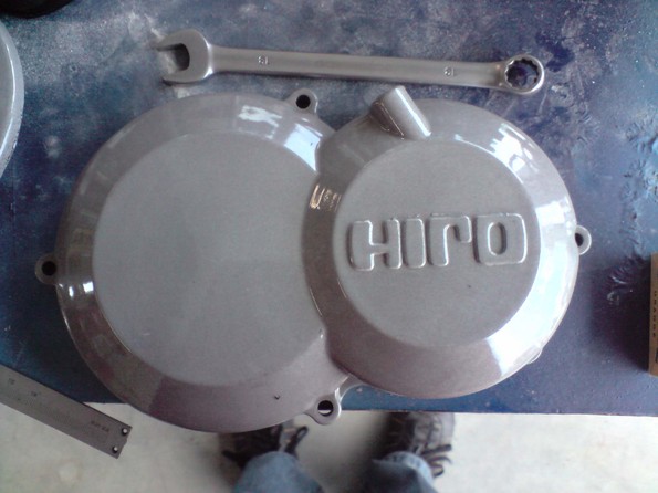

a ce propos je recherche le reference pour la couleur grise des carters hiro( un gris tres pale), pour la fourche marzocchi magnesium j'ai trouvé le ral 1020 ou opel 488(viel or)

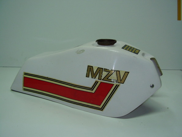

pour la deco du reservoir ca devrais donner ca :clin: en autocollants neuf grace a hervé ROCCHIA de MOTARDIMPRESSION.COM

voici la maquette des totocollants pour le reservoir et le cadre (merci hervé) :clin:

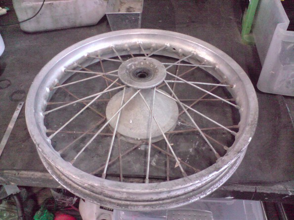

et puis j'ais attaqué les roues;grosse scéance de polissage en perspective :Det zingage des rayons et tétes ;/
