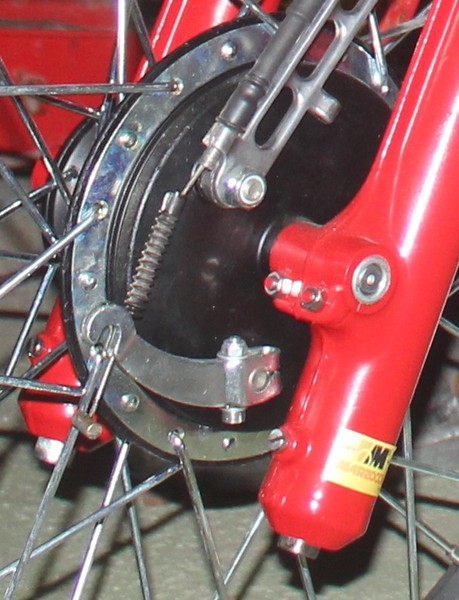

Regardes la vis du levier Dom.... ;/
Et si tu fait faire un demi tour a la barre :D

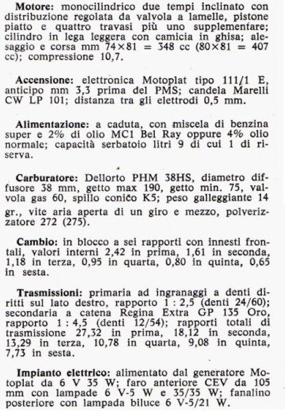

Biola a écrit :Doudo
I found this data on a Motociclismo 1979 about Beta 350 & 500 GS
at which advance of ignition is your bike ?
ciao !
[img_citation]http://www.srcf.fr/forum/img_forum/2013 ... ecnici.jpg[/img_citation]
Dim on the bike and not changed yet, 1,6 ;)

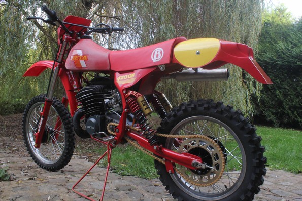

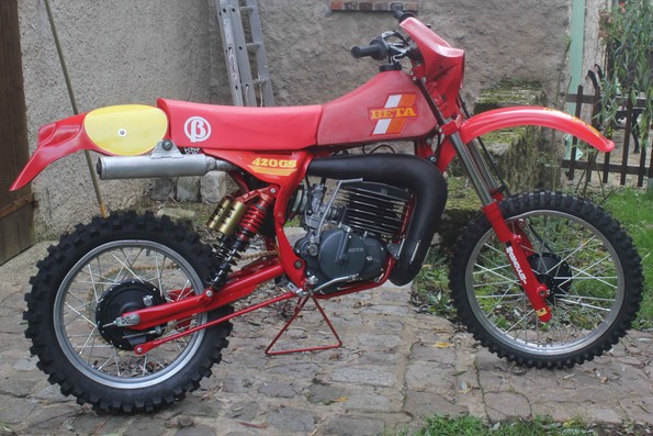

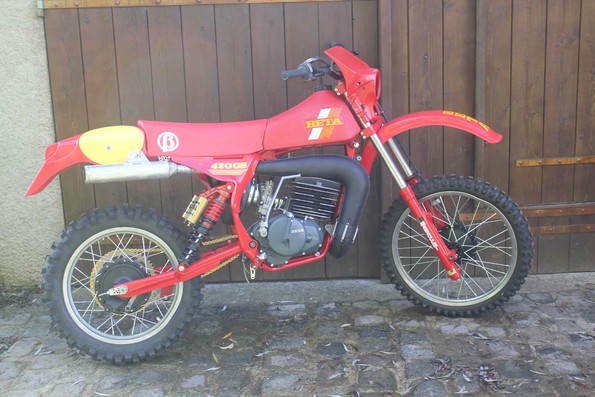

Doudou77 a écrit :Décapé, peint, monté :P
[img_citation]http://www.srcf.fr/forum/img_forum/2013/11/beta-032.jpg[/img_citation]
Doudou............belle bestiole :P et super boulot ;/
Le kick a l'air bigrement long :mick penses tu qu'il résistera :quoi:
voila ce qu'il faut plus cas mettre un totocol BETA :lol: :lol: :clin:Image
[img_citation]http://www.srcf.fr/forum/img_forum/2013/11/beta-030.jpg[/img_citation]

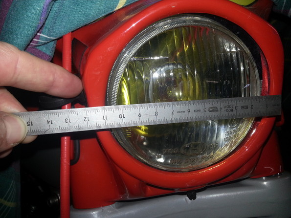

Patte à faire pour silencieux, et me faire ch... avec cette pédale de frein qui a trop de jeu... ;/ :cool:
:P :P :P :P elle a une sacrée gueule quand meme cette brele bravo doud
t'as pas le phare ?? ça doit etre un CEV 105 qui va dans la plaque non ?
le trou fait 108-110 :hehe:
Wep, il est long le kick, mais méme avec ca, j'n'arriv po :hein:

Doudo
ciao !
Tu as mal vu Gedeon,
C'est pas un kick, c'est une catapulte :lol: :lol:
