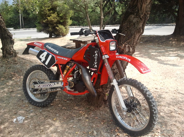

125 CAGIVA WMX " VEHKONEN / STRIJBOS " REPLICA
1970>1985 CROSS ENDURO

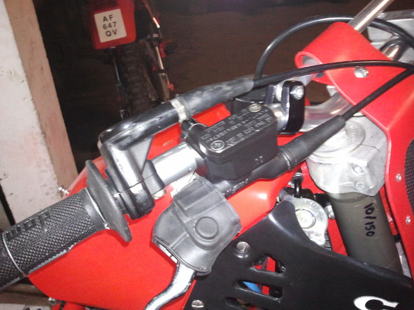

envoies une photo de ton levier brembo , pas sûr , j en ai peut etre 1.

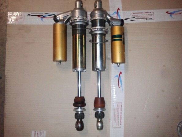

croyant faire une bonne affaire a 40 euros j'ai acheté un "OHLINS" d'avance de 125 CAG 1985
les deux motos semblant etre les memes !! ben pas du tout les deux amortos sont différents !!!! le pot du 87 passe pas
p'tain je l'ai refait de fond en comble pour rien :hehe: :hehe: :hehe:
baaah !! pas grave ça fera plaisir a un poto !!!

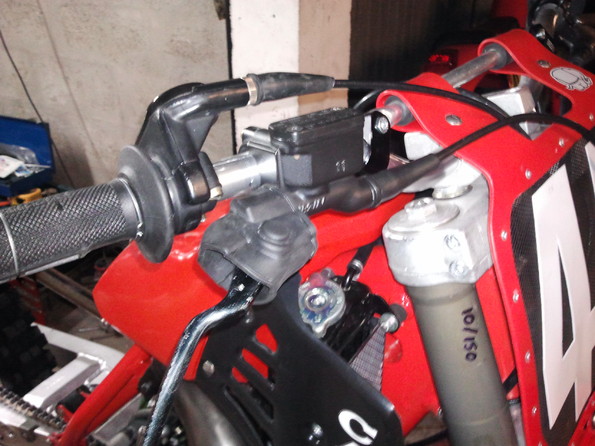

Et puis Nissin , c est du bon .depuis toujours.
satanés BREMBO !!!!!! les leviers sont introuvables " qué merde ces trucs " :hehe: :hehe: :hehe:
allez "hop" elle aura un peu de "HONDA" un maitre cylindre "NISSIN" ça tombe bien j'ai encore des leviers d'avance d'époque :cool: :cool: :cool: :cool:

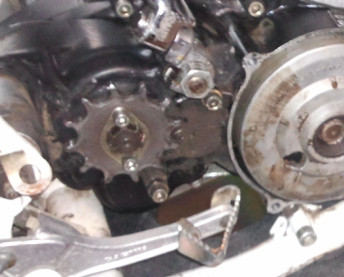

jmb a écrit :par contre si je comprends bien , ton modele n est pas rond comme le mien ? :quoi:
ah zut j'avais pas vu ta question jmb
oui la fixation n'est plus la meme ! on peut pas bidouiller
Messages : 3785
sinon tu perces et taraude le pignon , c est idem. :clin:
Messages : 3785

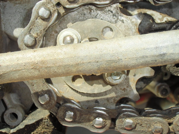

ben oui , celle d origine avec 2 trous de 6 à 90 degrés par rapport aux 2 trous de 5 d origine..
tu l'as fait yourself la cale jmb ?
sinon celle de Suzuki 125 TSR c'est la bonne
j'en ai commandé une
Messages : 3785
J ai eu le cas.....et comme dit Mikalet , 2 trous et la rondelle d arrêt fait tous les pignons.
Modifié en dernier par jmb le 11 août 2013 12:10, modifié 1 fois.
ben tu refais 2 trous qui vont bien
