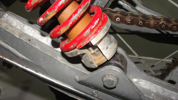

eugenio cação a écrit :[img_citation]http://www.srcf.fr/forum/img_forum/2013 ... -003-1.jpg[/img_citation]
[img_citation]http://www.srcf.fr/forum/img_forum/2013 ... -004-1.jpg[/img_citation]
[img_citation]http://www.srcf.fr/forum/img_forum/2013 ... 50-005.jpg[/img_citation]
bonne et mauvaise idée , bonne pour le bras oscillant , mauvaise pour la precontrainte du ressort ca va revenir bien plus vite
C'est une solution astucieuse, merci à vous, je vais peut être " raboter" legerement le BO, il ne manque pas grand chose on va regarder en détail, je vous tiens au courant. :cool:

Logiquement...
Suffit peut-être de "décomprimer" à l'autre bout, si il y a de la marge.
Bien l'idée :cool:

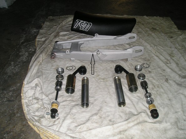

Pas besoin de "detruire" le b.o.

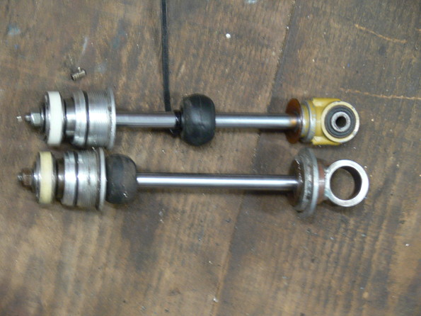

J'ai eu le même soucis a ma Aprilia RC 80 . Il a sufit de fabriquer des pieces pour les ressorts. Je vous fait des photos un peu plus tard.
Merci pour vos conseils, ça risque de se terminer avec un travail sur le bras....je vais voir si j'en ai un autre qui traînerait par là! :cool:
Messages : 3836
Fait des échancrures (à la lime) comme dit didier, cela va le faire, c'est pas le peu d'alu que tu vas enlever qui va fragiliser le bras.

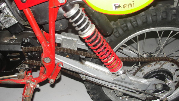

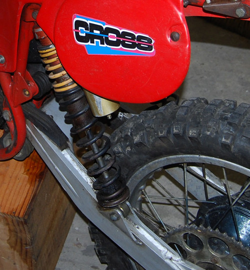

Voila le montage d'origine, pas mieux apparemment!
ah ben ouais là c'est mort :lol: :lol: :lol: :lol:
mais quand on commence par la fin
Ouais mais pas a la meuleuse ,sinon tu va cramer l'époxy !!!
t'as qu'a faire des échancrures comme le BO TGM c'est le meme que le tiens
les embases corte cosso sont pas plus hautes !!
Les amortisseurs faisaient 42 CM à l'origine, contre 40,5 sur la 250 RC. J'ai fait fabriquer des pattes que j'ai fait bichromater, silentblocs neufs etc... et voila, j'aurais du laisser en config d'origine les amortos pour pouvoir les monter. Je suis vert, mais c'est de ma faute, je ne suis pas prêt de refaire cette érreur!
birdy459
Messages : 2849
Localisation : tilff belgique
Message par birdy459 »
bonsoir thierry , j 'ai eu le meme probleme avec mes marzzos (j' ai fait refaire fabriquer les tiges et les pattes ) , j ai du les laisser avec 2 cm de plus pour ne pas toucher l' oscillant ,
