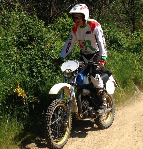

Bonjour JPCJPC a écrit :Bon maintenant, les chemins sont vraiment sec !!! :clin:
[img_citation]http://www.srcf.fr/forum/img_forum/2013 ... -copie.JPG[/img_citation]
Je me disais aussi qu'avec ce beau soleil la suédoise n'allait rester longtemps au garage.
