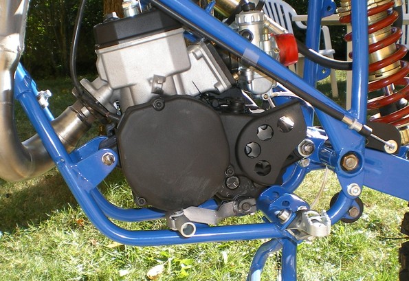

JPC a écrit :Sélecteur, il y a du travail, il touche le cadre quand je passe en 1er :
[img_citation]http://www.srcf.fr/forum/img_forum/2013 ... 0203-1.JPG[/img_citation]

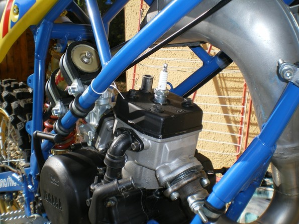

Bougie, une B9EG, ça vous va ?
[img_citation]http://www.srcf.fr/forum/img_forum/2013/08/IMGP0202.JPG[/img_citation]

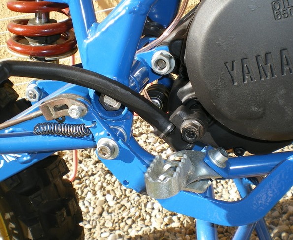

Kick, y'a du travail aussi, ça touche le repose pied :
[img_citation]http://www.srcf.fr/forum/img_forum/2013/08/IMGP0205.JPG[/img_citation]
Pour le kick qui touche ,y a pas grand chose a y faire,juste peut être meuler le coin de repose pied pour pas qu'il bloc !!!
Jp

Pour le sélecteur, c'est OK, il suffisait juste de le monter un peu plus haut :

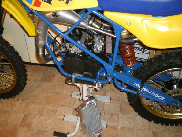

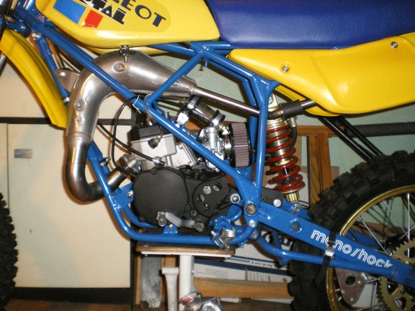

Le radiateur (trop gros et large) et le filtre à air qui vont me servir temporairement :
Demain, je monte le faisceau électrique !!!

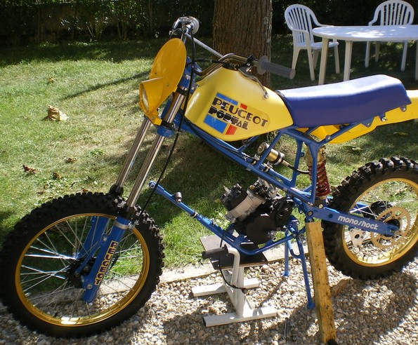

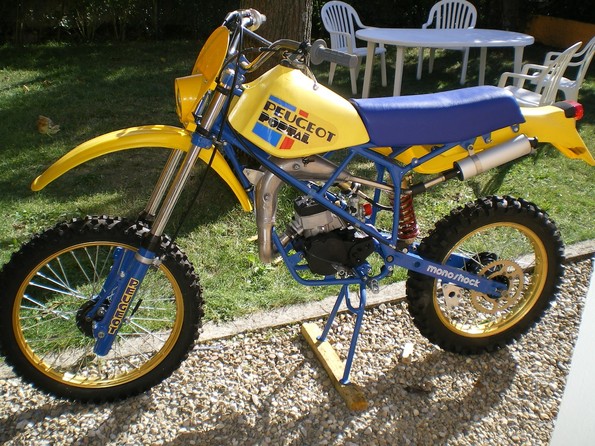

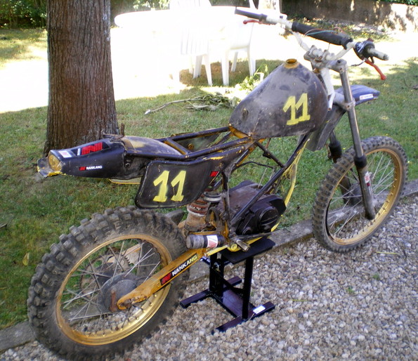

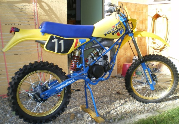

Un petit avant / après avec une preuve que c'est bien la même moto :clin: :
Messages : 3836
Bon, c'était quand même l'heure de vérité aujourd'hui !!
Est-ce que plusieurs années de travail et quelques milliers d'euros allait aller directement à la casse ou pas ?
Et bien, c'est OK, a part quelques petits coups de disqueuse, ça va le faire !!! Une échancrure ici ou là et ça va passer....
Les câbles sont assez long, la chaine aussi et tout est bien aligné.
Il me reste tout de même le radiateur et la boite à air.
