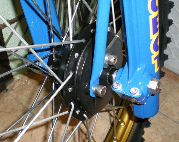

En attendant, j'ai trouvé une solution, qui me parait temporaire, avec un axe de Fantic que j'ai trouvé chez BMZ. Il fait dans les 260, donc je le fixe avec un écrou externe (voir photo) et j'ai mis dans la fixation de fourche une entretoise de diamètre intérieur 15 et extérieur 20 mm.
J'ai scié dans le sens de la longueur pour pouvoir assurer le serrage :
[img_citation]http://www.srcf.fr/forum/img_forum/2012/08/IMGP9219.JPG[/img_citation]
Voilà, mais à moins que mon montage ne vous paraisse valable, je vais quand même te faire passer les mesures de la douille (dis moi en MP combien cela coutera)
ta solution est bonne!!
mais bon au point ou tu en ai sur ta resto ,faut rien qui déconne!!!
envoie le plan et on verra apres :clin:

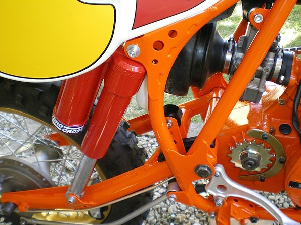

Sinon, le remontage continu, pas de chose spectaculaire mais plein de petits trucs qui prennent du temps !
Montage des silent bloc de l'échappement, des accessoires de bras oscillant, guide chaine, roulettes et patin de chaine, montage de la pédale de frein, laine de roche dans le silencieux etc etc :

Oui, tu as raison, c'est le même montage que sur les TXP. Chez BMZ, ils m'ont dit de le fendre, comme ça l'axe est pincé des deux cotés...

Cette entretoise de diamètre intérieur 15 et extérieur 20 mm, n'a pas besoin d'entre fendue.
En la laissant tel quelle, pas besoin de desserrer les 2 vis de serrage pour le démontage.
Sur le TXP, c'est comme ça.

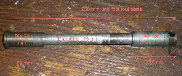

si tu me fais un plan je te fais usiné ta douille,en restants polie !!!! :lol:

voila:
Messages : 3835
Merci Paco,
Sans la douille, cela risque d'être limite car si je doit serrer l'axe avec un écrou extérieur, je n'aurai peut-être pas assez de longueur avec 257...
Mais attendons la photo, on verra bien...
paco
Messages : 1828
Message par paco »
j ai un axe qui fais 257 mn hors tout!
mais j ai pas la douille!!
dis moi si cela te conviendrai?
je te fais une photo ce soir :clin:
Messages : 3835
Oui, il me faut au minimum 250 mm de longueur une fois serré.
Sur la photo, il va pratiquement au bout de l'entretoise fileté mais de toute façon cette entretoise ne va pas avec cet axe (pas le même diamètre de filetage), c'était pour montrer ce que je cherche.
paco
Messages : 1828
Message par paco »
celui qu il te faut doit faire 250 de long ?
sur la photo il arrive au bout de ton entretoise fileté?
ou il est un peu en retrait?
Messages : 3835
Salut,
Je recherche un axe de roue avant pour moyeu Grimeca/Marzo de 35 mm pour la Puch car le mien est trop court :
Donc, si vous avez ça en rab et que vous voulez me le céder, cela sera super ! :clin:
Voici les mesures :
