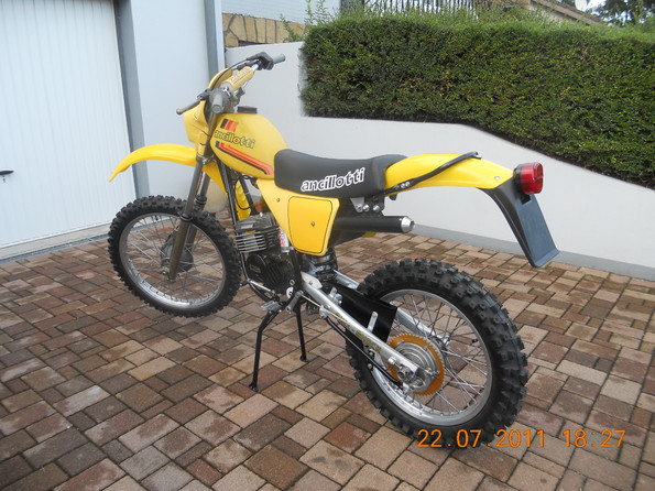

Bonjour , J'ai une petite question :clin:, vu que le reservoir est en plastique , et qu'il y a de beau autocollant :cool:comment faire pour que ca ne cloque pas . :quoi:Image

Breyer a écrit :Petit detail en plus . :cool: c'est un 80 PS[img_citation]http://www.srcf.fr/forum/img_forum/2011/07/DSCN0594.jpg[/img_citation]
Felecitations, Mr. Breyer
A very good job ;)
Mais ,permet -moi de le dire, vous meritez un bon prix pour ce superbe travaille, mais ,en plus, un autre pour la patiente de continuer sans la metre a rouler :mick
Je demande aux autres squadristes: conbien d'entre vous auriez cette patiente? :P :P

Petit detail en plus . :cool: c'est un 80 PSImage
Messages : 8182
Trés belle, elle mérite une video ! :bise: :bise: :bise:

Merci beaucoup :bise:, encore un effort et elle sera teminé :lol:.Image
oh que oui , superbe :cool:
un sacré taff fait avec goût ; bravo !!
