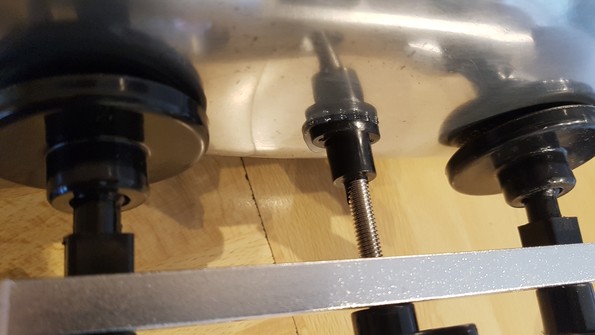

pour les kit debosselage , je vous conseil celui-ci , c est vraiment du tres bon materiel un peu chere certe mais d une precision professionel ,il est en vente sur ebay https://www.ebay.fr/itm/KIT-D%C3%A9boss ... 2749.l2649

si vous le faite a la baguette durafixe et au clochet , utiliser un petit marteau a inertie et surtout allez s y doucement car la tole se ramolie et vous avez vite fait arrachez tous donc allez s y tres doucement

la colle wurth fonctionne tres bien en revanche faut etre professionel car il ne vendent pas au particulier https://eshop.wurth.fr/Categories-produ ... fr/FR/EUR/

J ai ce kit depuis depuis bien longtemps j utilise ce type de ventouse en aluminium , c est les meilleur https://fr.aliexpress.com/item/32816360737.html , il faut aussi une colle forte que j achete en allemagne car la colle noir n est pas assez forte , je redresse tous les reservoir ainsi et quand cela est plus compliquer je soude des petit clochets cloud sur le reservoir avec des baguette durafixe et cela marche encore mieux car la tole est soumise a une hautes temperature , cela devient mou comme du beurre donc faire attention , les reservoir alu je les fait revenir 90 % quand ils sont tres moche

Ca m'intéresse car j'ai un réservoir alu de Maico (petite entorse aux italiennes) à redresser quelques petits pocs.
Quelle est la marque de cette colle et où l'as tu trouver ?

non , colle pistolet à colle.
inclu sans le kit à 30 balles.
Top, bravo, ventouses?

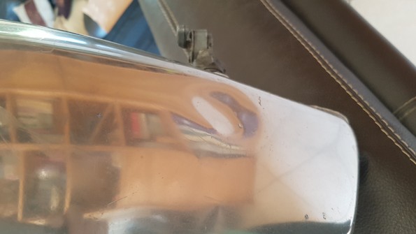

Messages : 3785
Pour le réservoir j'ai fait comme ça il a fallu un peu insister mais ça a marché
J'y croyais pas trop car la tôle du réservoir alu et assez épaisse.
