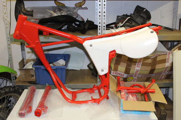

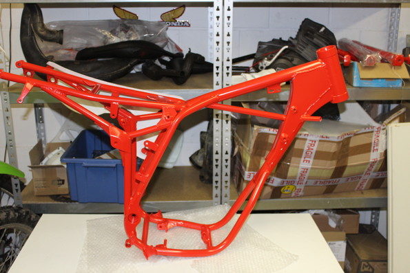

Petite avancée dans la restauration/transformation de la petite Aprilia ...
Retour du cadre modifié, sablé, métallisé, poudré en RAL 3020 et passé au four.
Pièces même traitement.

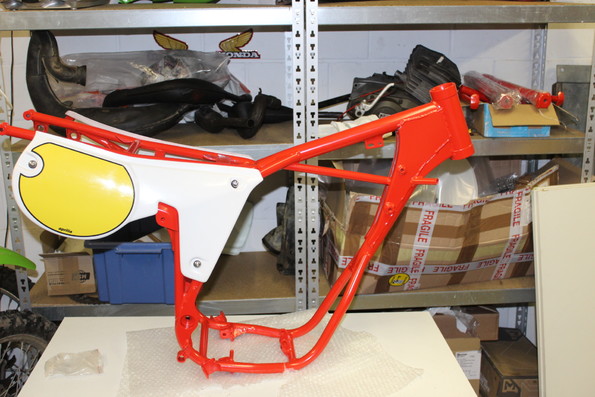

Petit montage à blanc des caches ...
Je pense qu'elle va ressembler à ce que je veux
Pour la transformation du cadre, suppression des attaches des caches latéraux du modèle 1981.
Fabrication des fixations pour caches latéraux 1980 + soudage.

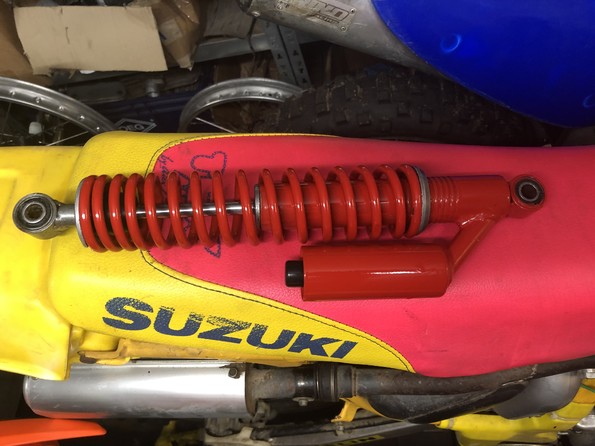

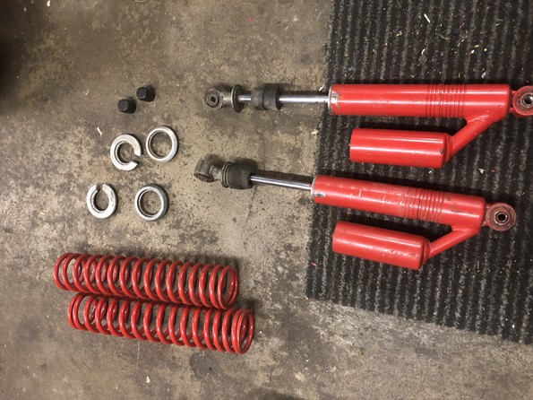

fred , a Novegro oui comme chaque année son lot de bonnes choses et moins bonnesFrédéric Desaintghislain a écrit :Merci Christian![]()
J'espère que Novegro s'est ben passé ... mais je me doute que oui !
Suis vraiment emm... pour les amortos ... je ne pouvais pas savoir de visu qu'il y avait un problème de ce genre![]()
En cas de surcoût, je veux bien trouver un arrangement avec l'acheteur
Merci pour le lien, j'ai déjà contacté le vendeur, la housse de 1980 n'est pas disponible avant l'année prochaine![]()
Fred
j'ai trouvé tout ce qu'il; me fallait pour un ami pour son Ancillotti ,mais les prix pratiquer sont des prix de folie
regardes la photo et tu claques 660 euros
le vendredi pas trop de monde , et de la boue aux pieds
le samedi beau temps , mais a partir de midi trop de monde
il y a encore de la pièce mais faut bien chercher et essayer de négocier
questions motos , une année normale , j'ai déjà connu mieux

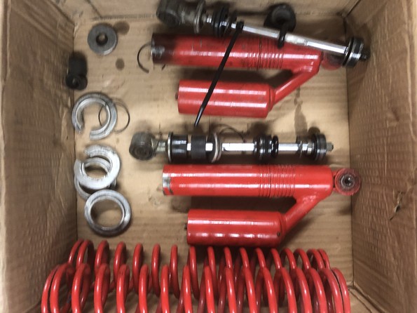

j'ai pris contact avec JUJU pour l'amortisseur ,il me faut un peu de temps et je vais trouvé une solution , non tu n aurais pas pu le savoir ils ont rouler sans huile et le piston a user (ovaliser le tube en interne )

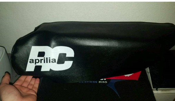

oui c 'est 70 euros plus port https://www.ebay-kleinanzeigen.de/s-anz ... 8-306-6608Frédéric Desaintghislain a écrit :Je reprends peu à peu la restauration de la petite Aprilia 50 ...
Cadre modifié pour accueillir les plastiques de 1980.
Toutes les pièces rouges sont déposées pour sablage et peinture époxy RAL 3020.
Des photos seront postées au retour des pièces.
Un peu de temps pour m'occuper des périphériques
Je recherche un couvre selle avec le RC en blanc (1980).
Une idée de site où je peux trouver ?
Merci.
Fred
