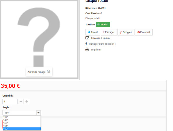

Bonsoir JC ,
Merci pour le lien , mais quel modèle choisir , rien ne correspond au petit tableau de la réponse N° 4 :mick :mick
Pardonnez mon ignorance ;/ ;/
JPH74
swm 29
Messages : 380
Enregistré le : 08 mai 2009 18:11
Message par swm 29 »
salut
https://shop.brp-rotax.fr/fr/tout-rotax ... #/angle169
dessous tu sélectionne l'angle d'ouverture
ou tu appelle directement
jc

Bonsoir SWM29 ,
Merci pour les infos , il s' achète où ce fameux disque MX ??
Modifié en dernier par JPH74 le 29 janv. 2017 21:46, modifié 1 fois.
swm 29
Messages : 380
salut
pour que le moteur fonctionne bien monte le disque mx
pour l'empilage de ton moteur il y a quelque part sur le forum un post qui traite des différents
montage
jc

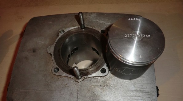

Ouf ! j'avais écrit : piston WISECO dia 72.50 :)

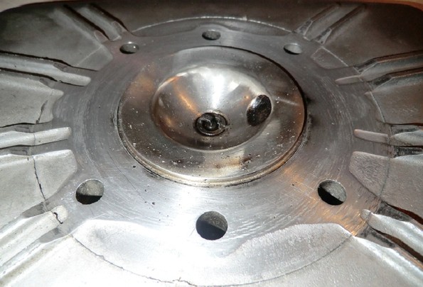

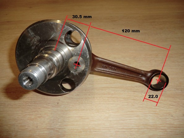

Bon ça progresse ... on passe au fond du problème , si problème il y a ...
Dans mes cageots j' ai trouvé :
des carters course longue ,
Un cylindre 247 (4 transferts) réalésé à 72.50 . Hauteur 123 = course longue
Un vilo course 61 + bielle courte en H = course longue
Un piston WISECO dia 72.50 , axe à environ 29 mm du bord de la calotte ...
Et une culasse avec un épaulement de 3.00 mm :hein:
Mes questions : Est-ce le bon piston pour un moteur course longue ?
Dois-je trouver une culasse " plate" en remplacement de celle en ma possession ?
Maintenant , c'est cette bielle plus longue ( course courte ? ) trouvée avec le reste , qui me pose problème ... ainsi que le vilo tout marqué avec 0.2 mm de faux rond :( :(
Merci pour vos commentaires et conseils ,
