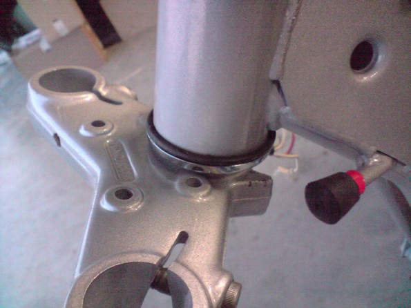

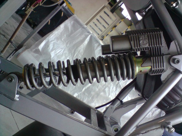

gérard DELON a écrit :voila le probleme de la colonne est résolu par rectification de celle ci :clin:de plus j'aiamelioré l'étanchéité des rooulement et rfabiqué les caches a partir de rosaces de robinet de chez leroy merlin que j'ai modifié a la presse sos 10 tonnes :hein:
les pieces de chez le chomeur sont la et je peu donc continuer mon remontage
prochaine étape les roues a finir de polir et a rayonner,puis la fourche qui est chez le rectifieur de verins :clin:
voili voilou :o
[img_citation]http://www.srcf.fr/forum/img_forum/2010 ... -12.21.JPG[/img_citation]
[img_citation]http://www.srcf.fr/forum/img_forum/2010 ... -17.48.JPG[/img_citation]
[img_citation]http://www.srcf.fr/forum/img_forum/2010 ... 48-01-.JPG[/img_citation]
ps: les garde boue et le plaque phare viennent de chez DC PLASTICS USA

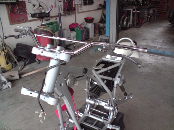

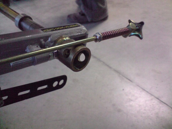

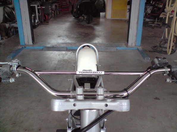

pour le guidon ,je l'ai trouvé sur EBAY et le manchon de filtre etait avec la moto quand je l'ai acheté ,mais j'ai modifié le boitier avec un support de filtre de fantic car il n'y avait rien pour le tenir;pour thierry le carter est poli :clin:
demain je m'occupe de la colonne de direction :)

Tu as trouvé ou ton raccord de boite à air ainsi que le guidon tomaselli ? le cintre à l'air sympa et n'a pas l'air trop fermé :cool:

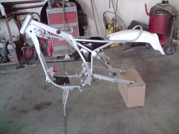

Ca avance doucement mais surement :D
guidon,té de fourche, électricité :clin:
a propos de colonne de direction, je cherche des roulements coniques genre timken en :26x15x52 et a priori mon fournisseur a du mal pour en trouver car ils sont maintenant standardisés en 25x15x52 et a moins de modifier le tube de la colonne je ne peu les monter :hein:
la suite au prochain épisode ;)

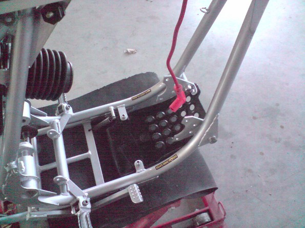

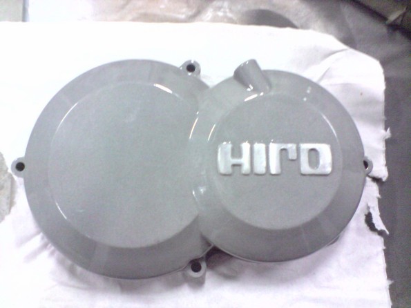

oui thierry le poncage est prevue ,mais j'en suis pas encore au moteur;pour l'instant je ne m'occupe que de la partie cycle :clin:
voila c'est tout pour cette semaine :)
Messages : 27437
Gérard, le sigle HIRO sur les couvres carters doit être couleur alu ( ponçage)... mais peut être l'avais tu déjà prévu!
