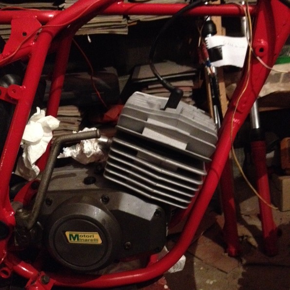

Bonjour à tous, quelques pièces prêtes à remonter:
Cylindre refait à neuf avec un piston de chez Le Goéland. Vu la section des lumières ça doit pas être celui d'origine:
Le haut moteur en état de marche:
Et le réservoir:
Je reviens sur le piston: j'ai vu qu'il n'y a que 3 cotes entre 47,92 et 47,94mm. Y a-t-il d'autres marques qui proposent un éventail plus large?
Et le réservoir:

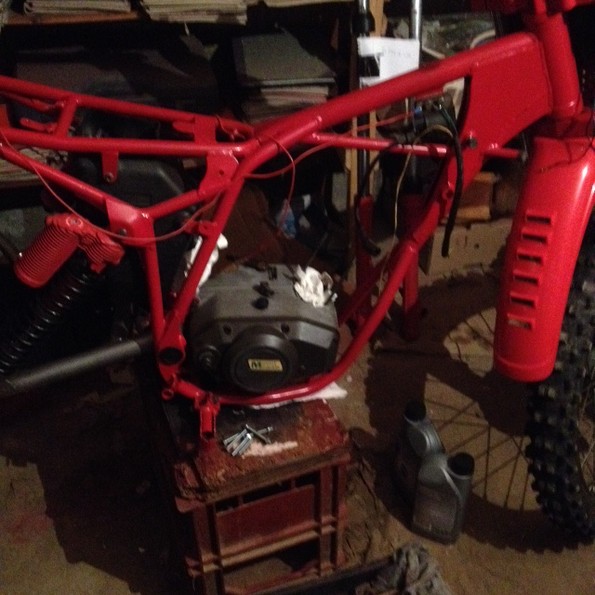

Bonjour à tous, ça avance petit à petit, les carters et la culasse sont sablés, le vilo avec la bielle neuve est à zéro au comparateur, j'attends mon cylindre nickasilé de frais et un colis de Pascal avec pas mal de pièces, merci à lui, j'ai les roulements, les joints, le pot est repeint, le guide-chaîne en cours de fabrication (manque la roulette et des entretoises)...
Des photos dès qu'il y a quelque chose de présentable.
