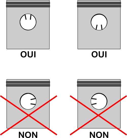

Swoum_55 a écrit :Plusieurs!!
[img_citation]http://www.srcf.fr/forum/img_forum/2015 ... -arret.jpg[/img_citation]
Validaid !!! ;)

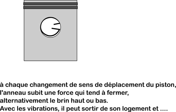

Swoum_55 a écrit :Fermer l'anneau, Lionel, pour qu'il s'ouvre mieux une fois sorti de son logement!! :mick
Oui tu as raison!! je devrais me relire !! :/
Swoum_55 a écrit :
J'ai bu un tonneau de mou de veau ou quoi ce soir...
Quoi ???? :quoi:
[img_citation]http://www.srcf.fr/forum/img_forum/2015 ... rret-2.jpg[/img_citation]
Un bon dessin vaut mieux qu'un mauvais discours!!

Certains te dirons que c'est de la torture de diptère .... :rolleyes:
Y en a qu'ont essayé!!! :hein:

Mais il semble me rappeler d'une 125 SWM, à Thierry, qu'avait mal digéré un anneau!! ;/
