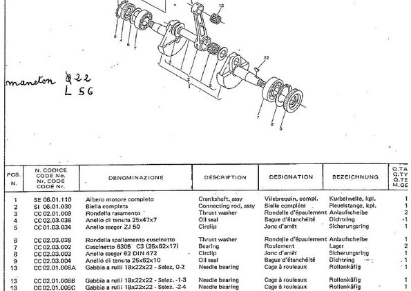

Doudou,perso et avec l'expérience de ma dernière KX ou la bielle s'emblée nickel,je sortirais la bielle des masses !!
Messages : 4054
Quand à savoir quelle cage conviendrait ...

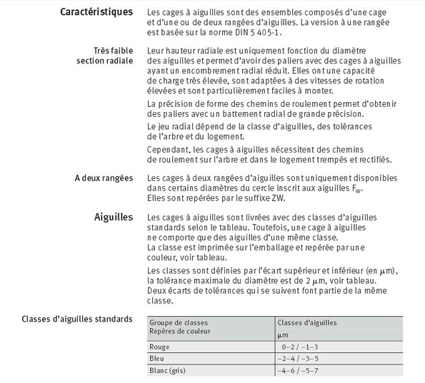

Il faut connaitre le jeu préconisé, mesurer le Ø interne du pied de bielle ainsi que le Ø externe de l'axe de piston.
Messages : 4054
Alors je découvre comme toi, il y a des classes de cages à aiguilles.
L'indication fait référence à l'écart, en u, par rapport au Ø standard des aiguilles.
Chopé sue le web. ;) document INA
http://www.rj-international.eu/download ... uilles.pdf

Ref 13 Dcd (un rouleau avec deux trois petits points sans revetement) , à quoi corresponde les lettres A B C ? Tolérances ?
Est ce qu'une cage de chez 123 roulement, par exemple, peut convenir ? :P

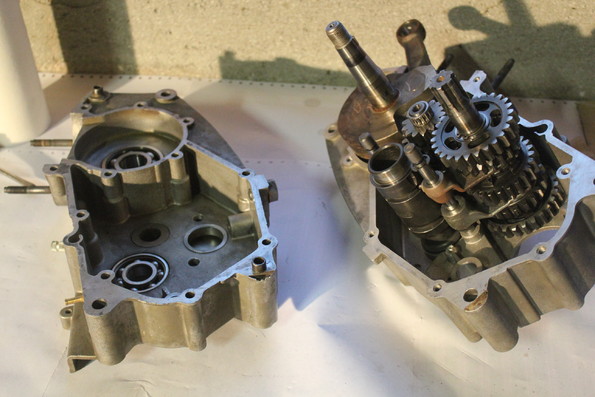

Démontage du bouilleur, rlts, spys, comme dab :cool:

Boite refermée, les axes étaient mal rentrés, tout baigne :cool:

Ce sidi, il y a eu des dégats non irréversibles, car plein de limaille d'alu qui se sont coincés à cramer le spy de pignon primaire, jamais vu ca :quoi:
J'avais un doute sur le démontage, je n'ai plus :lol: :lol: :lol:
Roulements (déja dans le congel) et Bedos recus en 24h de chez 123 roulbif. Vraiment un service top :clin:
Demain, four et remontage :P :P
