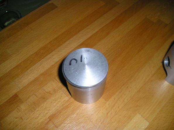

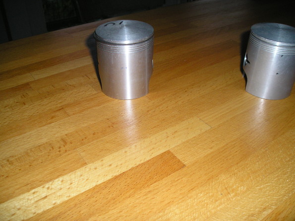

didier 06 a écrit :bien ce qui me semblait j'en ai un de piston "C" mais j'ai pas l'axe
[img_citation]http://www.srcf.fr/forum/img_forum/2013 ... 0084-2.JPG[/img_citation]
[img_citation]http://www.srcf.fr/forum/img_forum/2013 ... 0083-1.JPG[/img_citation]

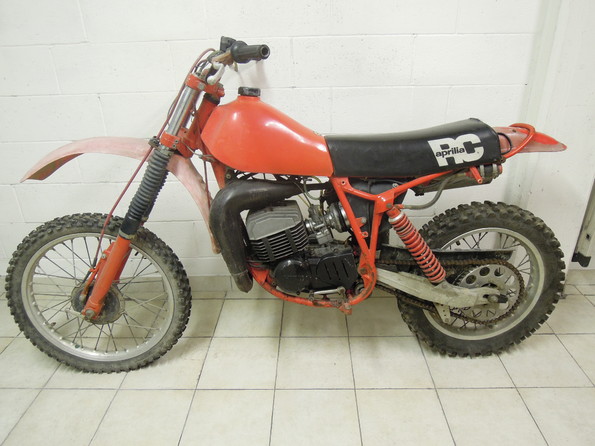

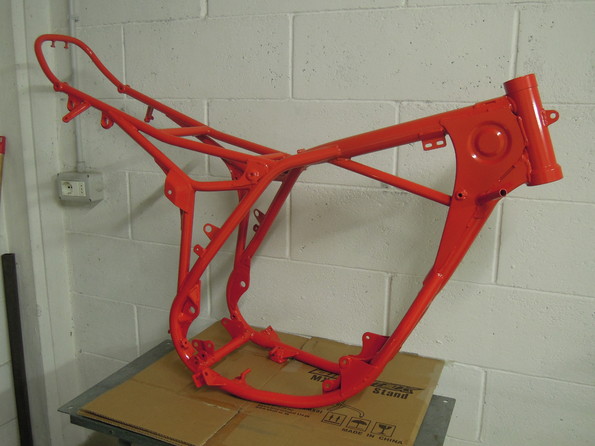

Penso Thierry quanto è un modello 79 (anche a causa del forcellone). Ma rassicurarti, io non sono così avanzata come si potrebbe pensare! ;-)
Ho ancora un sacco di lavoro. Per frizioni, sto cercando di cambiare, ma non l'ho ancora trovato. Penso qu'n Francia, ci sono meno parti per il motore Hiro ... ho detto se trovo un brano.
Buona fortuna per il resto della vostra ristrutturazione. Tenerci informati dei progressi.
Roberto a écrit :[img_citation]http://www.srcf.fr/forum/img_forum/2013 ... opia-1.JPG[/img_citation]
[img_citation]http://www.srcf.fr/forum/img_forum/2013/07/DSCN2196.JPG[/img_citation]
situation actuelle
[img_citation]http://www.srcf.fr/forum/img_forum/2013/07/DSCN2915.JPG[/img_citation]
Ciao Roberto, bravo per il tuo restauro, perô si tratta di un modello 1979 ( serbatoio, + forcella dritta.....).

Io e te stiamo facendo praticamente lo stesso lavoro, io su un modello del 1980.
In questo momento tu sei più avanti con il lavoro.
Volevo domandarti se intendi cambiare i dischi della frizione e se li hai già trovati

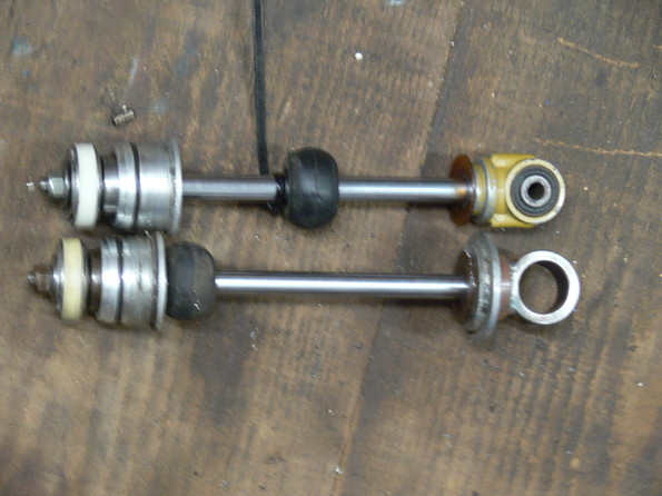

non, pas encore. j'ai contacté quelqu'un mais il n'est pas "chaud" pour me les faire...sinon j'ai une adresse pour la tige chromée, mais je ne pense pas qu'il y ait la tete avec. Donc, si tu as toujours le contact, je suis preneur !

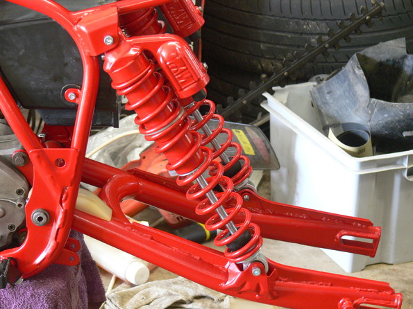

birdy459
Messages : 2849
Localisation : tilff belgique
Message par birdy459 »
bonsoir as tu trouvés des tiges pour tes amortisseurs , moi j' en ai fait refaire pour tout les modeles +têtes , pour une somme tres raisonable et de qualité superieure a celle d' origine
l' ancienne et la nouvelles tige
un ensemble fini

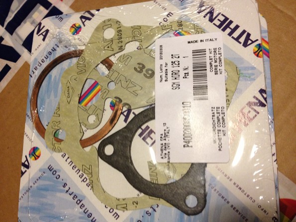

fredolo a écrit :dit nous tous thierry :)
moi il me faut le joint de cucu qui est en photo et le joint d'embase (photo) !
[img_citation]http://www.srcf.fr/forum/img_forum/2013 ... 80-020.jpg[/img_citation]
dit thierry ça t'interesse ma pochette haut moteur hiro 250cc ??
fredo
Bonjour Fredo,
je viens de recevoir mes pochettes de joints "completes" de chez Athena: en fait il n'y a que le haut moteur pour HIRO 125 !
Par contre, comme tu peux le voir, ce n'est pas le même joint de culasse que le tien: c'est un cuivre, cylindrique. Et pour l'embase, pareil, il ne ressemble pas a celui que tu cherche. C'est bien un modéle "Air", pas H2O ?
Pour les joints du bas moteur, je vais chercher vers les pochettes pour 250...ça pourrait peut etre le faire? Sinon, j'ai de la feuille à joint en plusieurs epaiseurs. Au pire...
Bonsoir Didier,
on se contacte par MP?
Bernard

RAS Thierry. Je vais changer tout ce qui roule et étanche dans le bas moteur, mais ça semble OK. L'embrayage a servi (normal) et des disques neufs lui referont une jeunesse. L'axe du kick a baussi des dents cassées. Bilan des pièces à changer sur le moteur: piston C, axe de kick et jeu de disques d'embrayage. Un petit tour chez Revaltec pour lui refaire une santé et roule ?
