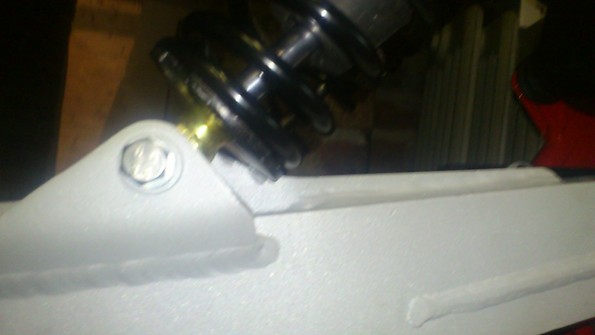

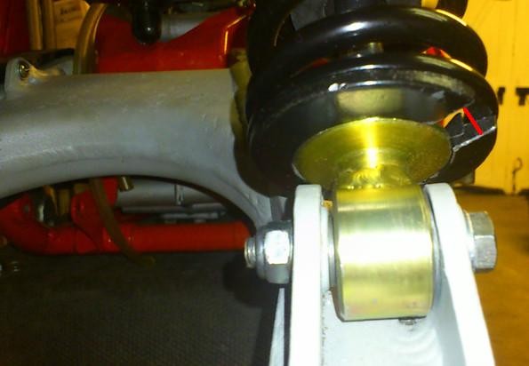

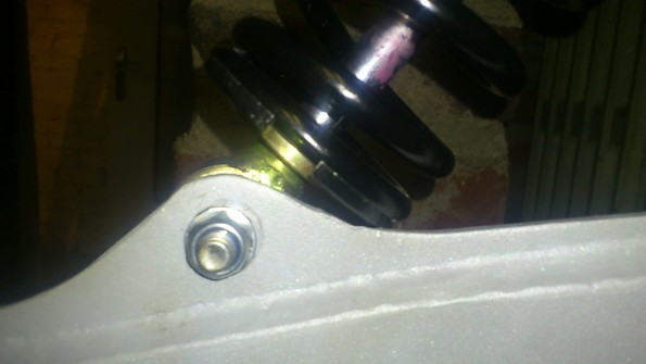

THIERRY a écrit :
enduro52 a écrit :
THIERRY a écrit :Bord intérieur du BO ou ça touche:
[img_citation]http://www.srcf.fr/forum/img_forum/2013/09/bccb.jpg[/img_citation]
Bord extérieur :
[img_citation]http://www.srcf.fr/forum/img_forum/2013/09/wbwc.jpg[/img_citation]
Face arrière:
[img_citation]http://www.srcf.fr/forum/img_forum/2013 ... 0277-3.jpg[/img_citation]
OK,... par contre je vois pas pourquoi ils n'ont pas fait une chape symétrique....
Ben moi dans ce cas, je refaits la partie basse de l'amorto, celle qui à le caoutchouc un peu alongée ou je coupe et soude une ralonge de 5 à 10 mm entre la coupelle qui reçoit le ressort et l'alésage qui reçoit la silent bloc
Autre solution, je mets des hydrocross!!!! :lol: :lol: ou si j'ai gagné au lot une paire de Fournales...ou des Donerres sur mesure
Wech, j'avais mettre un cantilever de DT, tu eux m'dépanner?
J'en ai deux!!!! :lol: :lol:
THIERRY a écrit :
jeanpierre a écrit :il de la marge la non ? [img_citation]http://www.srcf.fr/forum/img_forum/2013 ... 77-3-1.jpg[/img_citation]
Tu as raison, tu gagnes 5MM, mais ce n'est pas suffisant, quand l'amorto fonctionne, le BO va toucher le ressort. :/
bon domage manque pas grand chose !
Bord extérieur :
Face arrière:
Thierry,si tu a mis les vis c'est que sa touche limite,avec une rondelle de 5/10em sur la tige avant de mettre la coupelle du ressort sa devrait passer !!
Messages : 27376
Bord extérieur :
Face arrière:
Bord extérieur :
Face arrière:

Regarde bien les photos Lionel.
THIERRY a écrit :C'est une solution astucieuse, merci à vous, je vais peut être " raboter" legerement le BO, il ne manque pas grand chose on va regarder en détail, je vous tiens au courant. :cool:
Gaffe si tu touche au bras, verrifies bien qu'il n'y a aucun contact amortos ecrasés a bloc sinon c'est tige tordue (c'est le cas le plus défavorable)....
Moi je ne toucherais pas au bras
Si la précontrainte est trop forte en remontant de 10 ou 15 mm le bas de tes ressorts, mets a peine plus souple sur un des deux ressorts et ça le fera.
Pitié ne fraise pas le bras c'est irréversible :hehe: :hehe: :hehe:
Messages : 27376
C'est une super soluce, mais en regardant bien, je n'aurais pas le choix! :/
