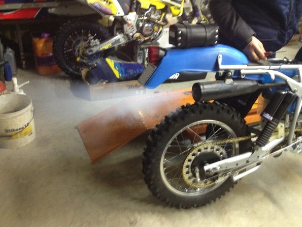

Des nouvelles du front.
Mon grand Gourou de la mécanique ( et oui Roberto je suis plutôt dans la secte des moteurs qui fument
), donc je disais mon grand Gourou s'est penché une nouvelle fois sur le cylindre avec en main la dremel ........zzziiiiiii et re zzziiiiiii et re re zzziii .
Un cylindre nickel, les transferts bien chanfreinés , la petite faille rabotée , le piston ......... pistonné
le carburateur redémontré et vérifié et du mélange à 4%.
coup de kick et la machine démarre ...... vat elle tenir plus de 30 secondes ? ....... 1mn ......3mn .......5mn....... ralenti ? ok ! .......fumé d'échappement ? .... ok !
arrêt de la machine ..... y a t il de la compression? .....ok! re redémarrage et cela quatre ou cinq fois sur 5mn. Ouf! elle s'emble tenir le choc..
Mais , il y a toujours un mais avec le riri,
......... je n'étais pas là pour le voir. Seul André et notre ami Simon étaient à l'atelier . Non pas que je tirais au flanc mais j'étais plus tôt sur le flanc sous ma grosse couette. Saloperie de rhub . :rolleyes:
Mais mes amis ont pensé à moi en m'envoyant les nouvelles par sms et une petite Photo.
Sont pas cool mes amis ?
A bientôt pour les premiers tours de roues. :hehe:
Super_riri super heureux (même avec le rhub )

Si tu veux vraiment rouler un jour avec ta moto, je te conseille juste de contacter Revaltec pour ton cylindre (ils sont partenaires du SRCF), et de leur expliquer la chose. Si vous vous mettez d'accord, tu fais recharger ton cylindre au nickasil en changeant de piston (de toute façon, oublie le piston qui a serré, même un peu...). Je crois même qu'ils travaillent avec Bihr, donc tu peux leur acheter le piston directement. Perso, je prendrais la dernière côte de piston dispo (c'est toujours dans la dernière côte que les stocks sont les plus nombreux). Et dans un mois, tu roules ton premier enduro, chez toi en plus! Ca me motivera également pour venir rouler et te voir en roue arrière sur la SN dans la montée du château...
