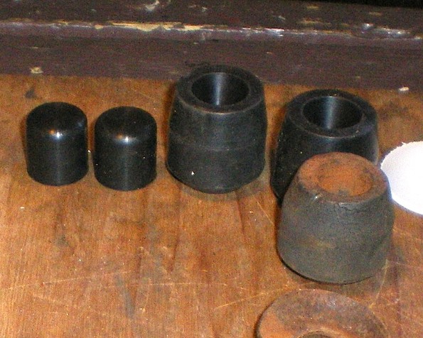

Des butées en 11, y'en a avec le kit Corte Cosso :
Le gars en vends peut-être séparément ?
exact je pensais que tu avais monté des tiges de 12
alors il y a des marzo en 10 chez "horvath"
11 ça vas etre dur je pense !!
Il me faudrait des butées en 11mm :(
En 12mm, elles vont se balader en permanence sur la tige, non ?

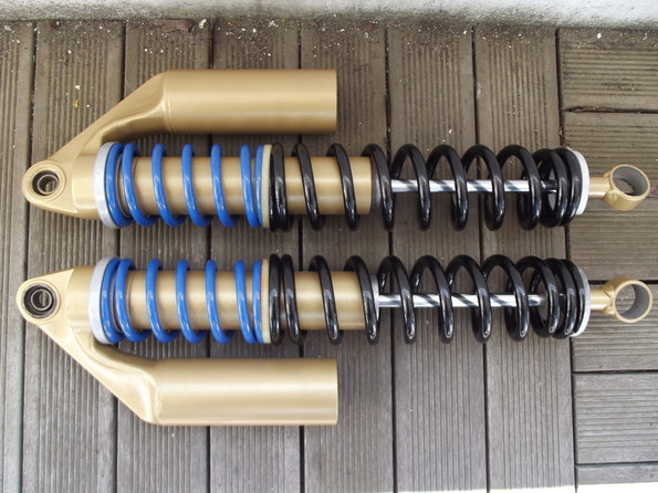

Il y a un peu de boulot.

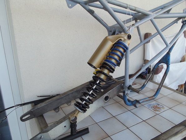

Les tiges (11 mm) sont piquées, bonnes à changer.
Montage à blanc.
Il me manque les tampons sur les tiges.
Je cherche la matière première pour les faire usiner.

tu vas te faire suer claude a faire refaire des butées
tiens regardes chez eux (par exemple) ils en ont pour ohlins (donc en 12) de trois hauteurs differentes
http://www.endurovintage.com/13-fourche ... illant?p=3

j'ai peut étre pour tes tampons, je regarde dans mon b... et je te dis :P

Ça devrait ressembler à ça :
gpm1 a écrit :La collecte continue :
[img_citation]http://www.srcf.fr/forum/img_forum/2011 ... 11-001.jpg[/img_citation]
Montage à blanc.

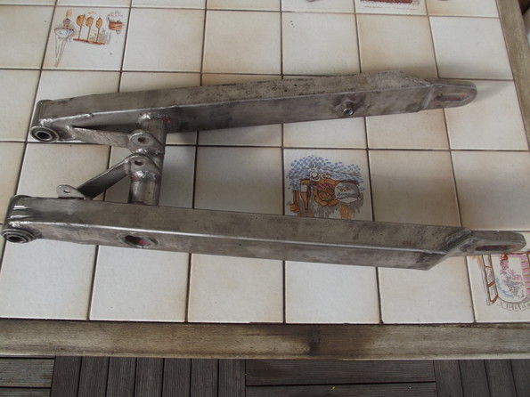

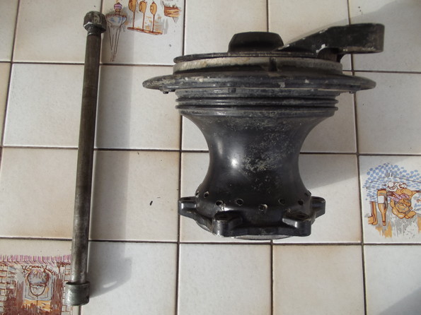

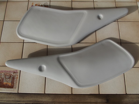

Quelques pièces du puzzle récupérées à Salives :
- les caches latéraux, refab de belle facture :cool:
- le moyeu arrière, from Breizh :clin:
- le bras oscillant, sorti de cave :lol:
