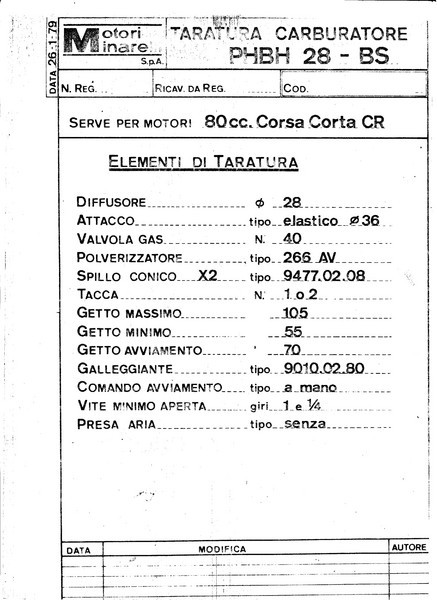

Eugénio ,
aurais-tu les réglages de bases du carburateur en 26 ?
je recherche la taille des gicleurs
ils sont en 50/110 de base
merci Michel :)
