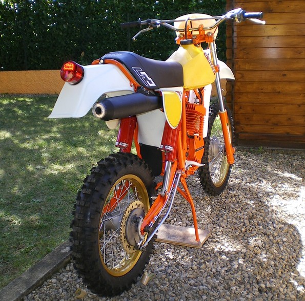

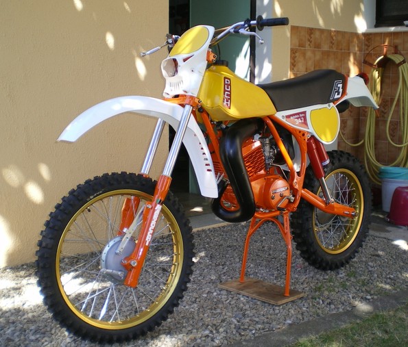

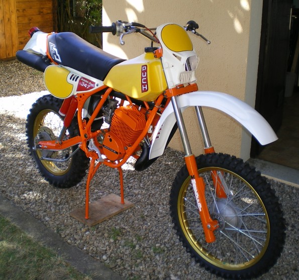

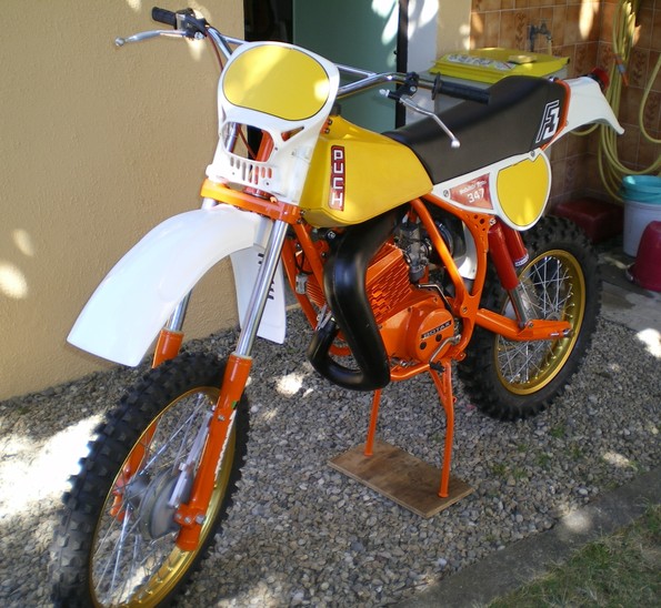

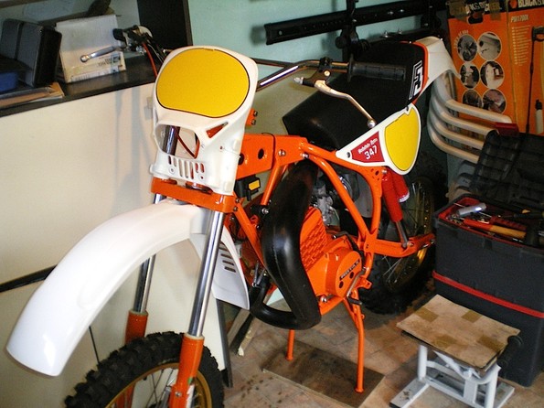

Merci pour les réponses pour la peinture. J'ai fait affaire avec GS16 avec qui je vais échanger mes Sachs contre ses Marzo AG4 repeint dans la bonne couleur...
La Puch va pouvoir retrouver son assiette normale...

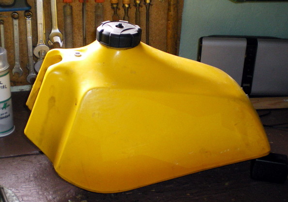

Et j'en suis là :
Le "ravalement de façade" du réservoir a été un énorme travail ! Mais le résultat est là comparé à avant :
Après :
Bon, il reste encore pas mal de taf, il faut que je trouve des cale pieds, une optique, et pas mal de détail à régler....

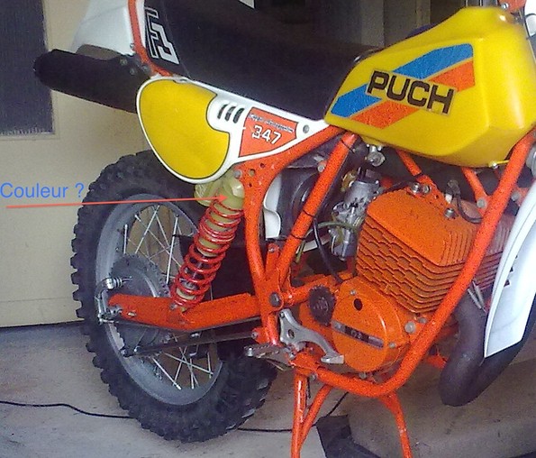

JPC a écrit :Ayant une paire de Marzo AG4 en vue, je cherche les codes couleur de ces amortisseurs :
[img_citation]http://www.srcf.fr/forum/img_forum/2012 ... -copie.jpg[/img_citation]
Pour les ressorts, pas de problème, mais vous connaissez le code couleur, ou le nom de la couleur, du corps de ces amortos ? Cette espèce de "vert olive" ? Il me semble avoir déjà vue cette couleur sur les amortos d'autres moto...
Merci d'avance.

regarde mon post ,les fourreaux sont en opel 488! :clin:
Merci d'avance.
Jaune/olive - RAL 1020 (à toi de voir)
Sinon tu peux essayer le Opel 488 des fourches Ancillotti

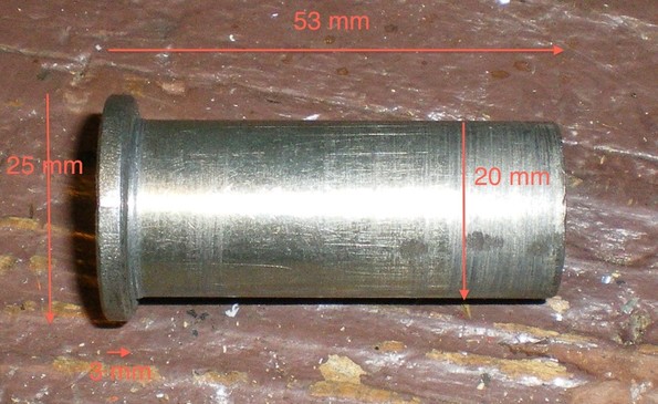

j'ai retrouvé le schéma de principe
je crois que j'avais fait en sorte de limiter les entretoises ...
mais l'écrou est comme ça
(ne pas s'occuper des cotes )

JPC a écrit :Ben, voilà le plan, c'est simple ! :clin:
[img_citation]http://www.srcf.fr/forum/img_forum/2012/08/IMGP9198.JPG[/img_citation]
oui mais faut pas qu il soit fileté au depart. :clin:
faut que tu presente l axe,donne moi ton adresse en mp. :clin:
comme ça apres on prend les cotes c est plus sur.
Messages : 3836
Ben c'est pour faire rentrer un axe de 15 !
tu fais un trou à l'intérieur ou pas :lol:
