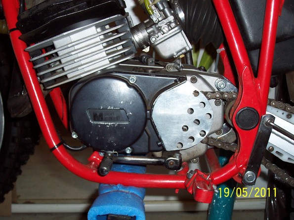

perso , cela m'interesse de voir ta tringle de frein arrière ;)
rien d"extraordinaire ...
cela permet de voir le travail bien fait :)

la photo demandée, rien d'extraordinaire, si ça peut t'aider

voila c'est fait,
positionné ,soudé , microbillé , direction le chromage
tip-top le dessous du selecteur viens lecher le dessus de la botte en position assise
encore merci a ceux qui m'ont répondu,
didier;
merci fred,
tu sais pas me faire une photo voir si je suis dans le bon sens
didier;

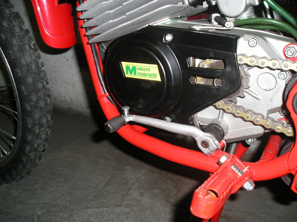

mesuré sur mon 80 rx ce matin, d'origine c'est 130mm comme Bubb
le sélecteur est à l'horizontal et plus haut que le repose pied de quelques centimètres

merci thierry,
merci bubb,
ça confirme ; le mien est a 120 mm
j'en refait un a 130 et un peu décalé vers le haut
didier,

130 mm et pointure 44
No problémo....
Messages : 27375
J 'ai 125 mm sur ma RX Didier;
