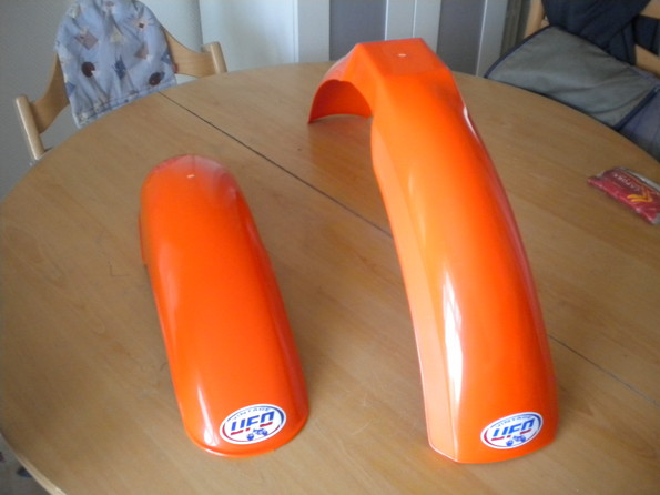

toujours difficile de trouver des gb qui collent avec la becane
ceci sont parfait,tout neufs ;)

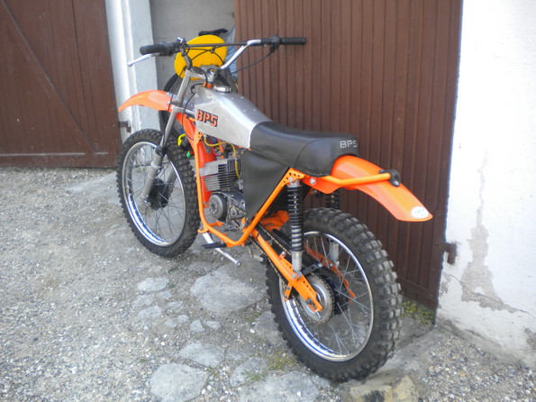

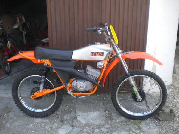

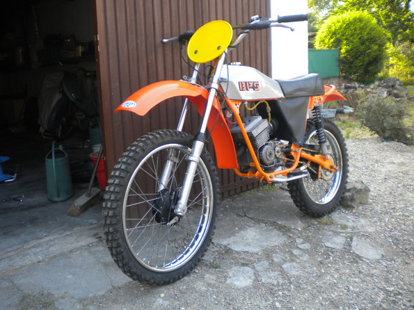

Voilà ce que ça donne avec 5cm d'amortisseur en plus et les GB :P
P'tete un poil gros l'avant :/

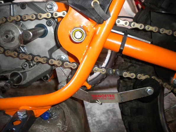

Message par charly »
Salut tout le monde :)

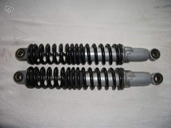

J'ai trouvé une paire d'amortos avec 5cm de plus ,merci à Eric P du club Fantic :)
Ils sont pratiquement identiques aux miens :)

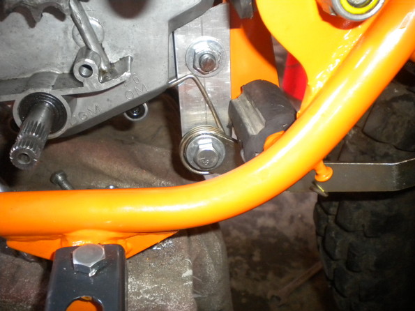

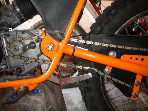

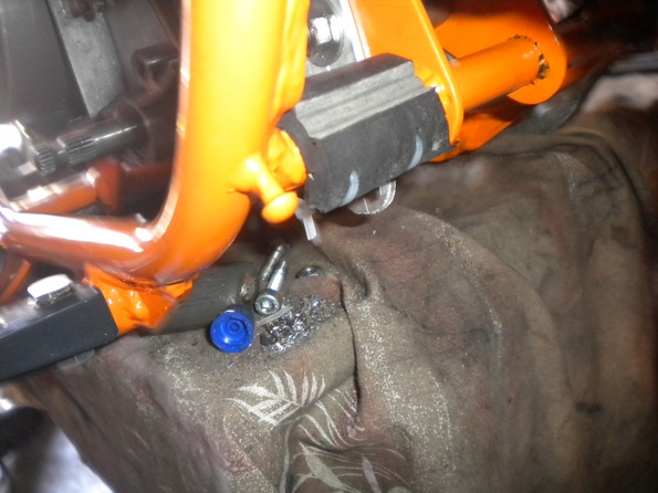

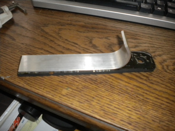

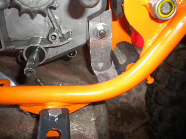

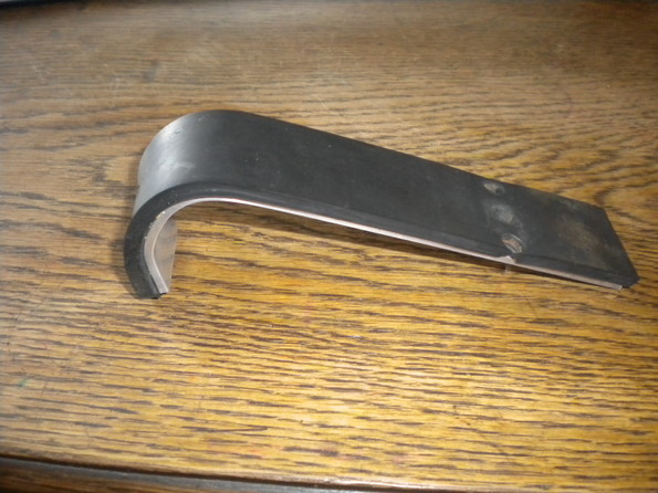

Par contre il a fallu que je fasse un patin de chaine et que j'installe une roulette ,vu le changement d'angle du BO et qu'à l'origine la chaine avait déjà tendance à frotter :/
il n'y avait pas non plus de roulette :mick

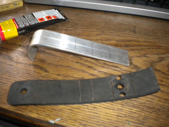

Pour le patin une barre d'alu recourbé sur laquelle j'ai collé une bande caoutchouc avec de le néoprène voilà ce que ça donne,bon le caoutchouc est un peu pourrave mais c'est tout ce que j'avais sous la main ,une ancienne bavette :P
Une fois monté ,j'y est mis un rivet sinon il ne restait pas en place

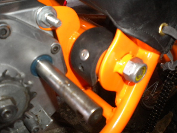

En montage directe sur la vis de fixation moteur ça ne passait pas :/

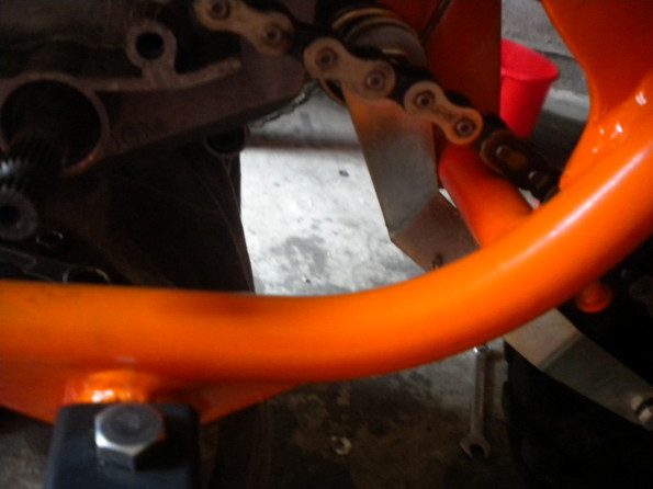

J'ai également protégé le bas du cadre , en fait la chaine frottait un peu partout :mad:
Pour la roulette une petite papatte est le tours est joué :P
Et voilà le montage fini :)
