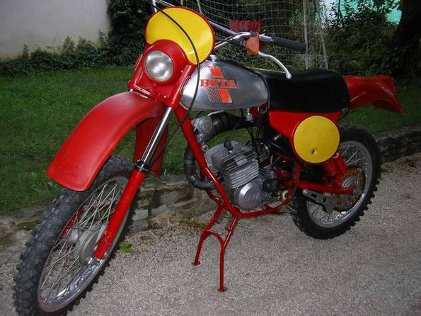

bubb a écrit :Ca y est !!!!!!!!!!!!! Elle commence à ressembler à une moto, et elle a fait ses premiers tours de roues :D
[img_citation]http://www.srcf.fr/forum/img_forum/2010 ... GP1204.JPG[/img_citation]
Elle sera visible à Badaroux, où le Bubb Team sera au grand complet, avec Sénior sur Béta, mais aussi Junior qui fera sa première en Mik26.
Génial Bubb, ta Béta est magnifique et ressemble vraiment à une moto je te l'assure, quel boulot de dingue tu as fait c'est cool :cool: J'aimerai avoir la chance comme toi de pouvoir dire que je n'achèterai jamais une moto prête à courir ou tout du moins pour moi, à fonctionner, sans soucis, ni besoin de sortir une vrai boite à outil (que je n'ai pas), mais je n'ai pas les connaissances pour..et c'est parfois super frustrant ;/ :/ Mais je suis fier de connaitre des gens tels que toi et d'autres bien sur (ils se reconnaitrons :D :clin:), qui savent faire et partagent leurs connaissances et leur travail :clin:

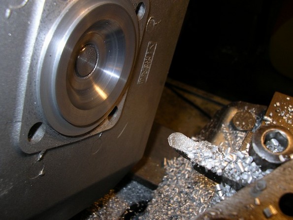

La culasse en train d'être reprofilée

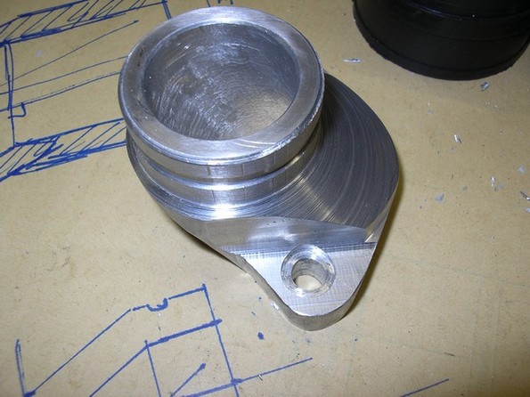

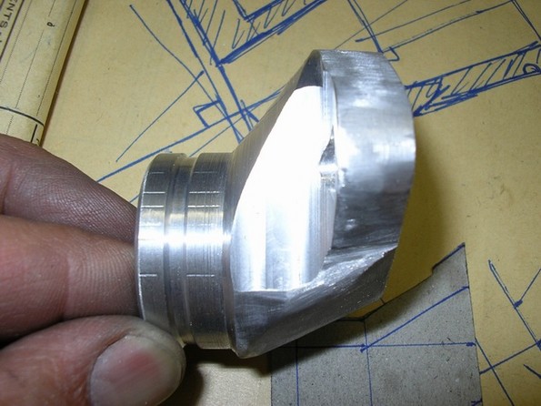

Voici par exemple la pipe d'admission sur mesure...
ah d'accord tu a pas fais dans la dentelles bravo a toi pour ce boulot ,pas evident les moteur beta pour les pieces , alors bon reglage et ça doit bien chanter ! :clin:
