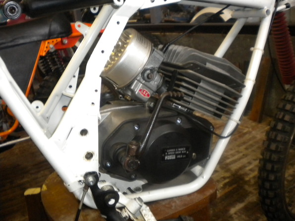

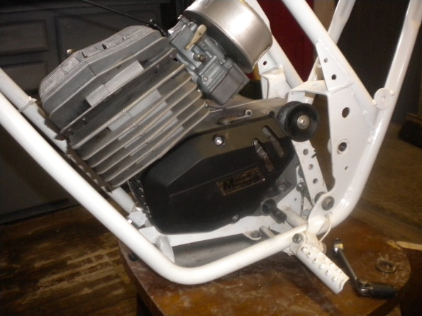

pourquoi un pot de 80 ?charly a écrit :A y est le moteur est à nouveau dans le cadrereste a lui monter l'allumage .
Il vient d'arriver aujourd'hui apres quelques déboires avec le vendeur "qui a oublié"de l'envoyer
Toujours à la recherche d'une pipe pour le keihin
La selle est chez Pry
Reste également à dégoter un pot pour 80cc,peu etre cr kx .....ceux de 80 Mtx sont pas mal,esthetiquement du moins,ils ont un peu la forme des mina ,reste à voir les perfs :/
[img_citation]http://www.srcf.fr/forum/img_forum/2012 ... 1607-1.JPG[/img_citation]
[img_citation]http://www.srcf.fr/forum/img_forum/2012/06/DSCN1609.JPG[/img_citation]
