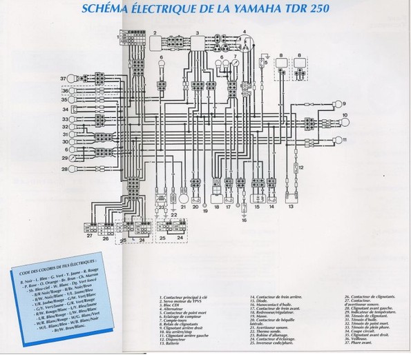

Asterix a écrit :bonsoir Claude, le contrôle de l'impédance des bobines au multimètre est le minimum pour s'assurer qu'il n'y a pas de coupure ou de court circuit. A priori tu as déjà contrôlé. maintenant il faut vérifier la tension que sort ces bobines et au kick (ou au démarreur quand il y en a un) tu dois trouver une tension alternative d'environ 100 volts. Si c'est beaucoup moins ta bobine ou ton pick-up (c'est lui qui déclenche le top d'allumage) seront à remplacer. Scanne ton schéma de câblage et je te dirai où contrôler.
Voilà le schéma électrique.
Si c'est illisible, je te l'envoie par mail.

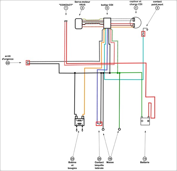

Messages : 4047
Voilà un schéma du nécessaire pour l'étincelle. Sous réserve que ce soit la bonne doc, mise en ligne, plus haut. ;/
Il y a un doute sur certaines couleur de fil car la doc n'est pas très lisible.
Voir aussi, si les contacts "béquille" "point mort" et "arrêt d'urgence", sont fermés ou ouverts au repos.
