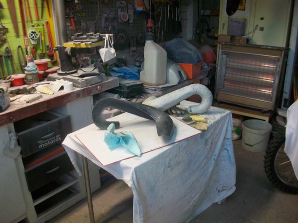

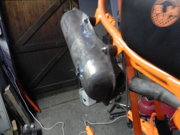

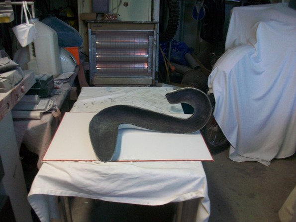

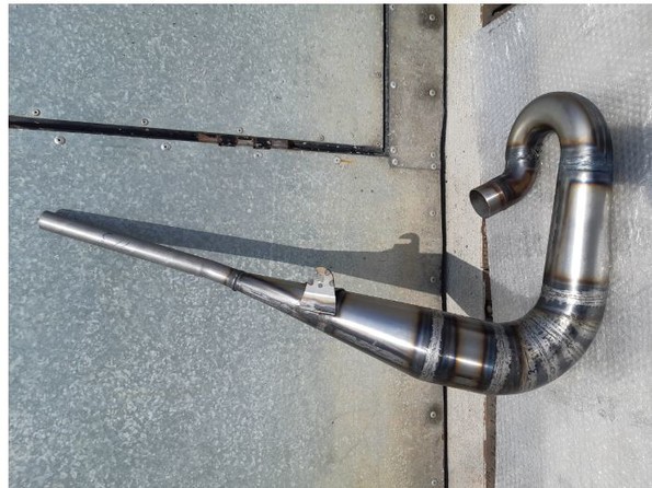

bon au tour du silencieux
sauvetage d'un 250 qui a le raccord de jonction exploser et la cartouche enfoncer de chaque côté :hein:(j'en ai pas d'autre )
tronçonnage du bout cela m'a permis de passer a l'intérieur pour le débosseler et du coup il sera démontable :)

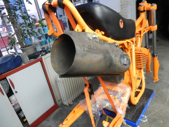

oui c'est propre les soudures un coup de peinture et sa ne se verra a peine
pour ma part je fais un protège pot pas fini encore mais sa ne devrait pas tarder
je vais essayé de faire distrait si sa passe on verra a peine la différence entre le pot d'origine et le cache un peu comme le réservoir d(ailleurs :clin:

Ha oui bien le sauvetage! :)
Messages : 27438
Bien joué pour l'échappement!! :clin:

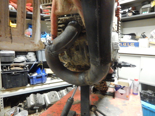

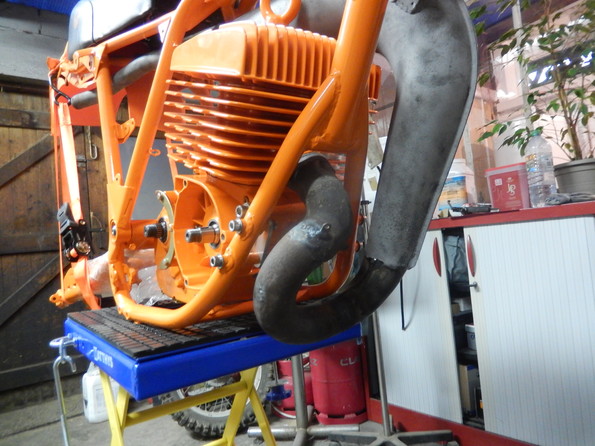

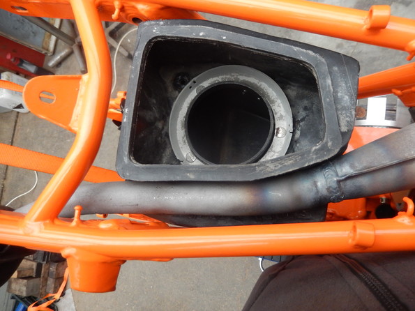

remplacement aussi du tube de liaison qui était bien triste sur l'arrière :(
tout passe au chausse pied sur cette machine :lol:

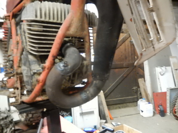

ben toujours dans l'esprit de coller au plus près possible de l'origine
je tente de sauver la belle détente lafanconi :cool:
je fais une tentative en sacrifiant d'ancien pot qui ne me servent a rien
je verrait a l'usage si vraiment cela part en vrille alors il faudra peut être investir :clin:

oui , il est mort , tu vas refaire ce tas de ferraille ? c'est possible mais tu vas y passer des heures ,ne vaudrait il pas mieux acheter un neuf ?
