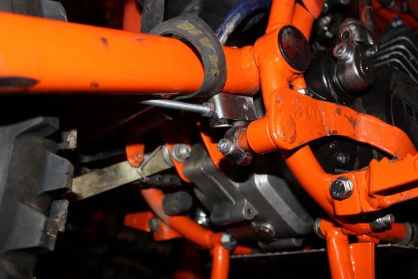

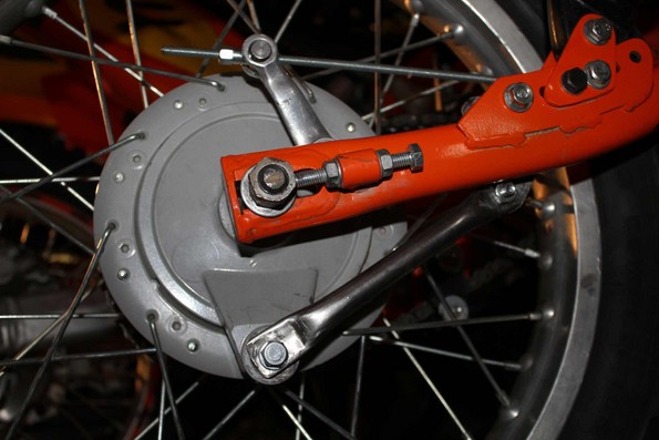

paco a écrit :pour moi ça avais l air d aller...
Tôle trop fine et chape trop souple, arrondis trop grands.
Après un gros freinage, la chape va s'étirer, les deux cotés vont tenter de se mettre parallèles.
La course deviendra trop longue,
Voir le rapport pédale/levier, il est énorme.
Mets un lascar, même de moins d'un quintal sur la pédale, l'effort au niveau du levier sera monstrueux.
Je peux me tromper et le souhaite. :clin:
Messages : 4054
C'est mon gros défaut, j'sais pas dire ça ira ... si je sens que ça ira pas. ;/

tu veux un truc comme cà ?
(j'ai mis une vis de M6 x 25)
série courte et longue
Modifié en dernier par mikalet64 le 06 août 2011 21:30, modifié 1 fois.

non pas du tout!!
c est tres propre comme dab,et ça a l air fonctionnel!! :clin: :bise:

Voili
De la tige filetée, un bout de tole, un bout de plat, un bout de tube, un bout de selecteur.... un coup de lime
Wep je sais ca fait bricolage..... :lol: :lol: :lol:

J'vous dit pas comment j'me fait ch... à reparer cette c... de frein ar de m... a la c... :mad: :mad: :quoi: :quoi:
j'ai méme trouvé le frein qui freine quand tu enfonce les suspats ar.... :P :lol:
comme j'inverse tout, faut trouver la bonne astuce...
bon bref, ya plus qu'a trouver le ressort de rappel sur le tambour...... c'est presque fini...
