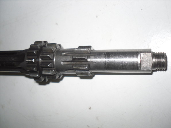

Il ne ressemble pas à celui de ta photo, je me demande si c'est même un arbre de P6?

Celui qu'on me propose c'est celui-ci:
ton arbre de boite
large méplat c'est normal, il correspond à ta noix d'embrayage
un arbre à petit méplat que l'on trouve sur les boites de routière
vu sur le coincoin
http://www.leboncoin.fr/equipement_moto ... htm?ca=7_s
si c'est à celui là que tu pensais , désolé :/
la différence est de quelques millimètres ( 6 de mémoire ) sur la largeur que tu retrouves aussi sur la longueur totale de l'axe
un petit méplat n'est pas modifiable en large pour devancer la prochaine question :clin:
la même chose est vraie sur l'arbre secondaire
petit pignon de 415
large pignon de 420 ou 428

carlovitch1
Messages : 1645
Localisation : Pays Catalan
Message par carlovitch1 »
Qu'appelles-tu "à large méplat" ? J'avoue que je ne suis probablement pas assez observateur.
trial pour grimper aux arbres ;)
si tu dois acheté un arbre de boite , assure toi qu'il est à large méplat comme l'origine
le 80 est de mémoire en 10.11.13 ou 10.13.16
comme toi , je ne compte pas les dents :)
carlovitch1
Messages : 1645
Il y a les parts list des modèles 50 dans la doc sur le site mais pas celui des 80 RC en particulier.
On me propose un arbre avec 9-12-15 dents mais quand je regarde les photos et les docs, le pignon de 1ère secondaire fait 32 dents et le rapport est de 3,30 ce qui donne plutôt 10 dents.
Je vois qu'il y a des modèles enduro équipés en 11-14-16 et d'autres en 10-13-16, je ne vois pas de modèle enduro avec 9 dents (peut être l'arbre proposé vient d'une trial?).
D'où ma question.

Bonjour à tous,
J'ai la possibilité d'acheter un arbre primaire de P6 mais bien sûr je n'ai pas compté les dents avant de remonter.
L'un d'entre vous saurait-il me dire le nombre de dents des 3 pignons taillés dans la masse sur l'arbre primaire du P6 80cc ?
