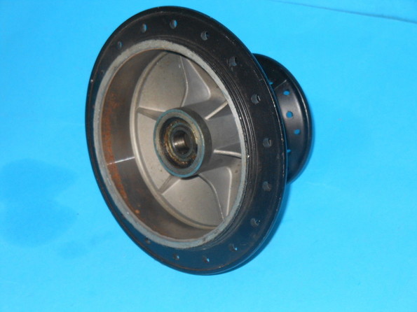

Oui, c'est ça. Donc je suppose que c'est un moyeu pour flasque simple came? Par contre, pourquoi 124mm et pas 125?
Messages : 3835
C'est un moyeu avant de 125 WMX, comme celui-ci :
Pour moi du Grimeca...

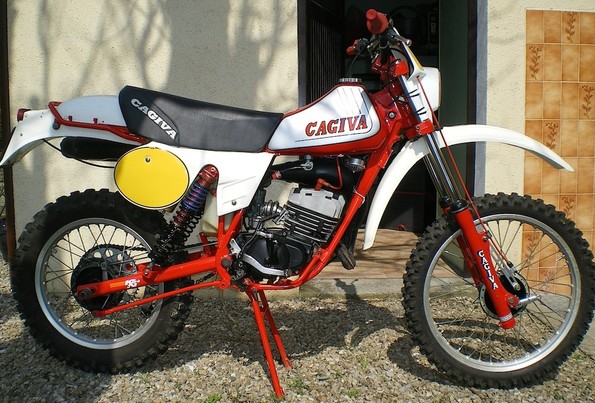

JPC a écrit :Bonjour,
Ce n'est pas la moto de Julien (c'est la même) dont la restau est décrit sur ce site mais la mienne (voir aussi ici : http://www.srcf.fr/forum/t51-Cagiva-1981.html)
Et pour répondre à la question, mon montage de BO va parfaitement bien, je roule comme ça depuis des années !

Toi qui est un spécialiste Cagiva, aurais-tu les nomenclatures des pièces? Je cherche à identifier un moyeu avant de Cagiva "Cod. 32335" (je n'ai pas la flasque). Apparemment, c'est un 124mm. Je pencherais donc vers un Rimoldi plutôt qu'un Grimeca, mais simple ou double came?
Merci!

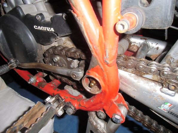

donc: roulements ou bagues
que me conseillez vous?
est ce que faire comme julien ne conviens pas?
http://pureenduro.free.fr/Div/125rx_08.html
roulements , graisseurs , t es peinard à vie !!!

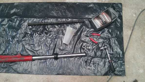

voila,
enfin l'heure du remontage avec des joints spi tout neuf

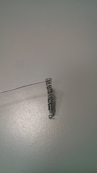

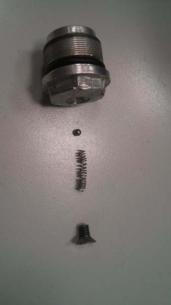

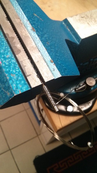

ne trouvant pas de ressort pour le bouchon de tube de fourche.
un collegue m'a donner une solution: fabriquer son propre ressort!
pas bien compliquer, il suffit d'enrouler une corde a piano !
voila le resultat:
et pour trouver de la corde a piano (ici du 0.7mm)
pas tres compliquer non plus, il y en a a decathlon au rayon peche!
http://www.decathlon.fr/corde-a-piano-7 ... 96774.html

hihi ok
