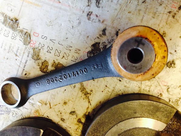

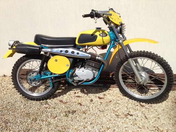

Bonjour
Qui peu me dire quel version du sachs 1251 est monté sur cette machine ?
c'est du A B C D ? ou comment il est possible de le savoir ? ou si il y a un type de vilo spécifique ou si n'importe quel vilo de sachs 5 ou 6 V peuvent se monter dessus ?
Vous l'avez compris pour trouver un vilo de rechange il me faut être sur de ce que je trouve.
Merci pour votre aide
Riri

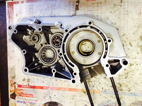

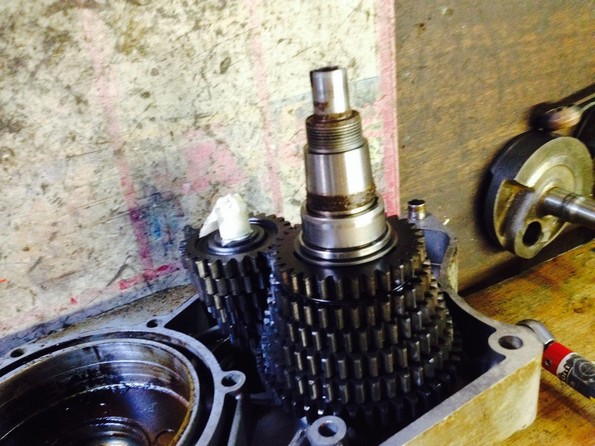

Bonjour
Le moteur est démonté :
Piston et cylindre nickel , pratiquement "neuf"
La boite démontée :
Pignons .......... ca va .

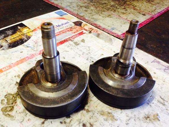

Vilo retiré :

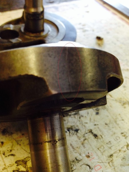

Mais ...... parce qu'il y a toujours un "Mais" , malgré avoir démonté dans les règles de l'art le vilo, pour le changement de roullement, y a eu un petit clac qui s'est fait entendre ..... comment dire .....hum ......pas bon !
Résultat ... fissure sur une masse :
Que peut on faire ? ressouder ? j'y crois pas.
Changer bien sur mais où peu ton trouver un vilo de cette époque ? en Allemagne ?
et les roulements spéciaux c'est pareil !
Si l'un d'entre vous à un tuyau, une adresse et bien ........ bienvenu ami
A suivre

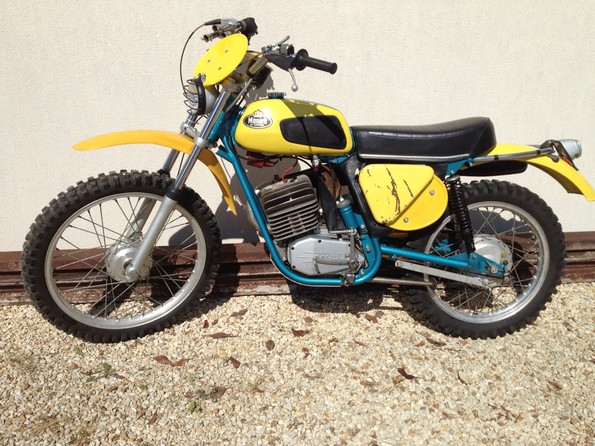

Doudou et TXP51 .........
Chauvs , c'est drôle la vidéo on peu m'y voir en spectateur avec la casquette marron ....... prémonitoire ?
A l'origine elle est comme cela :
Vous aurez remarqué le tricorne d'époque .......... mais qu'est ce que je dis .... oui bien sur !
la poire à un sacré coup de mou .
Et juste au dessus du kick le réservoir de graissage de chaine ..... malin
Cette année elle ne sera pas restaurée , mais uniquement remise en service (correctement) de quoi tourner , virouner comme il faut , vu quelle n'est pas trop mal esthétiquement si ce n'est quelques éclats de peinture. C'est la partie mécanique que Dédé attaque ....... je vous en parle un peu plus tard , et là il y a quelques déconvenues ;/
A suivre
