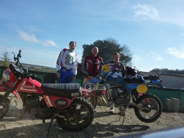

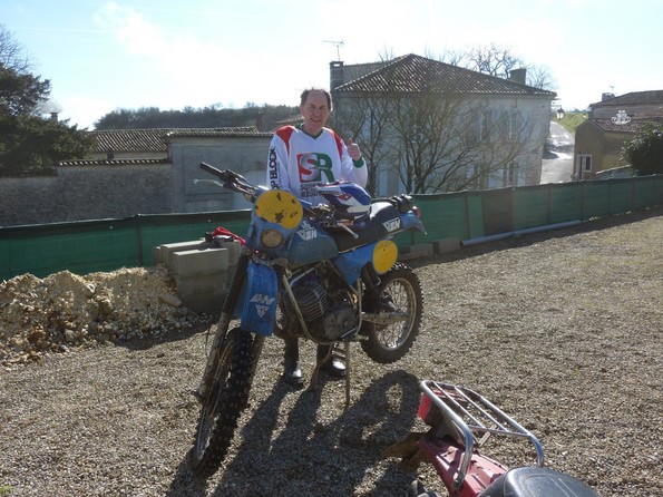

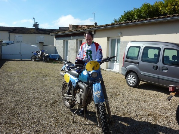

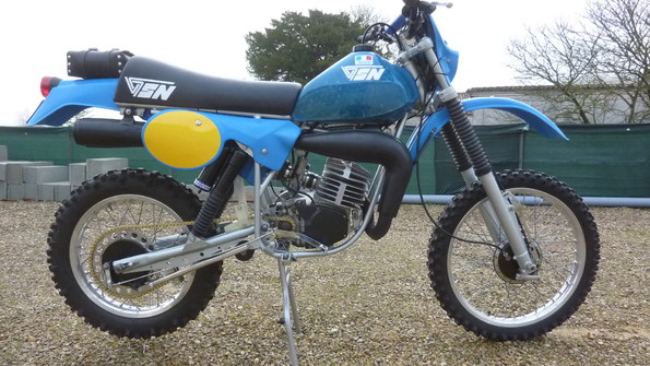

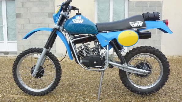

Super_riri16 a écrit :Bonsoir a tous :)
He bien voila, nous arrivons au bout de cette histoire. :D
Voici toutes chaudes les premières images de sa première sortie.
Je vous ai préparé une petite vidéo que je devrais vous mettre en ligne dans quelques heures. ;)
Alors voici :D ce que cela donne.
[img_citation]http://www.srcf.fr/forum/img_forum/2014/02/P1010639.JPG[/img_citation]
[img_citation]http://www.srcf.fr/forum/img_forum/2014/02/P1010640.JPG[/img_citation]
[img_citation]http://www.srcf.fr/forum/img_forum/2014 ... 0652-1.jpg[/img_citation]
[img_citation]http://www.srcf.fr/forum/img_forum/2014 ... 54-1-1.jpg[/img_citation]
[img_citation]http://www.srcf.fr/forum/img_forum/2014 ... 0664-1.jpg[/img_citation]
Alors bien sur il y a encore quelque détails à peaufiner. Comme le réglage de la tringle de frein arrière , car rouler sans frein arrière c'est pas ma tasse de thé.
mieux protéger les corps des hydro ou les cache s'en donne a cœur joie pour faire partir la peinture. Et oui dom ! ;) même un bonne époxy n'a pas tenu le choque aux assauts répétés des caches. et c'est là que m'est revenu en mémoire la tristesse de Thierry après son arrivé à Boismé quand il découvrit l'usure fait par la terre et les genoux sur son réservoir. La je compatie.
Aller la suite à très bientôt. ;)

Messages : 2879
Comme il est encore en rodage je ne lui ai pas trop tirer dessus , :hehe: bien que ..... :lol: :lol: mais je retrouve les sensations que je lui connaissais. :cool: la sélection entre la première et la seconde est un peu ferme. un petit réglage s'impose
Lors de la sortie le ralentie c'est un peu emballé en milieu de parcours, de l'eau dans le carbu ? un réglage sur la vis et c'a été bon.
Un bon couple et du répondant, certes ce n'est pas un moteur de moderne mais quel plaisir ........ bien que toujours aussi bruyant. :D :D
A Bientôt
Riri
