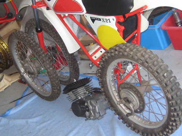

En effet, le P6 est arrivé et les roues de X21 (Akront/Grimeca coniques) aussi... C'est pas beau çà :cool: :cool: :cool:
Pour info, les Pirelli montés dessus sont d'origine...
Allez, une photo dans leur jus.

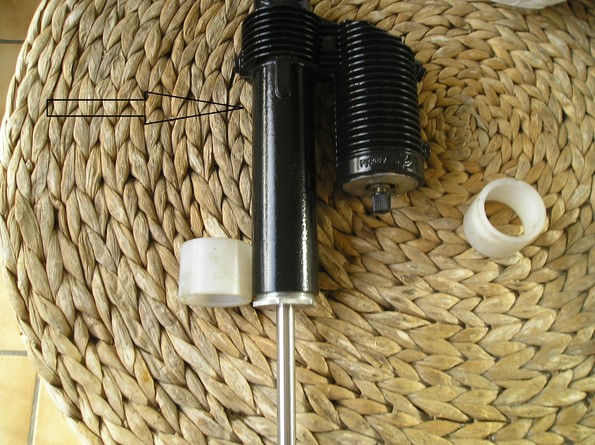

Merci pour les amortisseurs.
Je t'envoie ça lundi sans faute. En revanche, pour repeindre les amortisseurs en rouge, ça ne gênera pas ?
Il est moche le noir, beurk en plus, je n'ai pas du nettoyer les corps d'amortisseurs correctement. Mais c'est rien vu qu'ils vont virer à l'orange hein... :cool:
Un grand merci.
Modifié en dernier par ssx le 12 mai 2012 22:06, modifié 1 fois.
tof il faut que tu m'envoies les bagues qui retiennent le ressort car avec les bagues nylon tu pourras pas les remettre apres

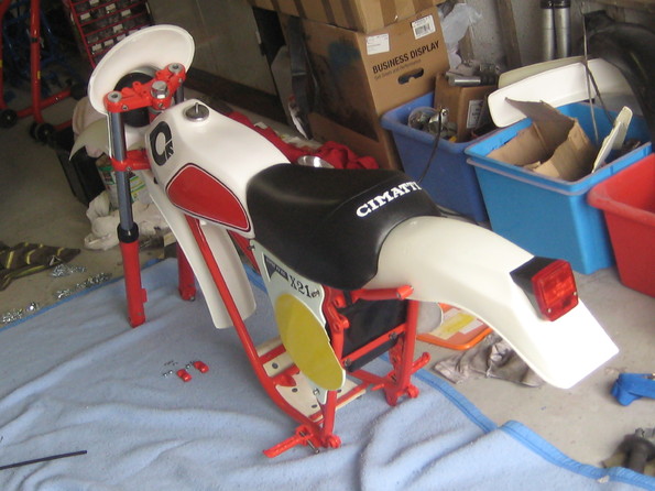

Les congés se terminent :( :( :(, mais titine est sur pieds :

Appel aux pros :
Demain, je voudrais remonter le bras oscillant sur le cadre. Quand je regarde l'éclaté représentant le montage, je n'y vois pas de roulement ???
A votre avis, est-il souhaitable de remplacer les bagues en plastique par des roulements ? Si oui, quel type ? A aiguilles comme ce qui est fait sur les motos actuelles ?
Merci d'avance à tous.
Christophe
tu vas t'embeter la vie pour pas grand chose de plus christophe c'est un 50
si tu as un jeu dans le bras oscillant
fait refaire les bagues en teflon chez un tourneur ça coute pas tres cher
et c'est tres tres bien cette matiere , zero entretien !!!

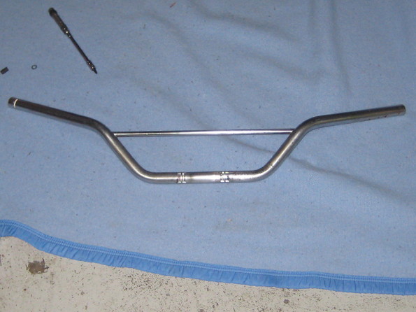

ssx a écrit :Tiens, certain d'entre-vous l'ont peut-être déjà fait...
Euh je ne parle pas de ça hein, mais de re-chromer un guidon.
Combien ça peut coûter ?
[img_citation]http://www.srcf.fr/forum/img_forum/2012/05/IMG-3569.JPG[/img_citation]
le rechromage coute cher christophe
d'autant qu'on le trouve toujours ce guidon tomaselli "par exemple chez BMZ"
http://www.bmz.fr/boutique/divers-endur ... -5702.html

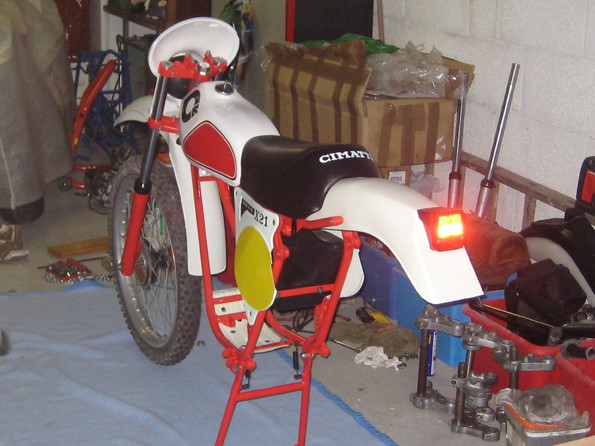

ssx a écrit :Et voilà, miss a remis sa jupe.
Les gardes-boue ont retrouvé une couleur acceptable et le feu arrière est nickel.
[img_citation]http://www.srcf.fr/forum/img_forum/2012/05/IMG-3563.JPG[/img_citation]
[img_citation]http://www.srcf.fr/forum/img_forum/2012/05/IMG-3564.JPG[/img_citation]
On en mangerait!! :cool:
