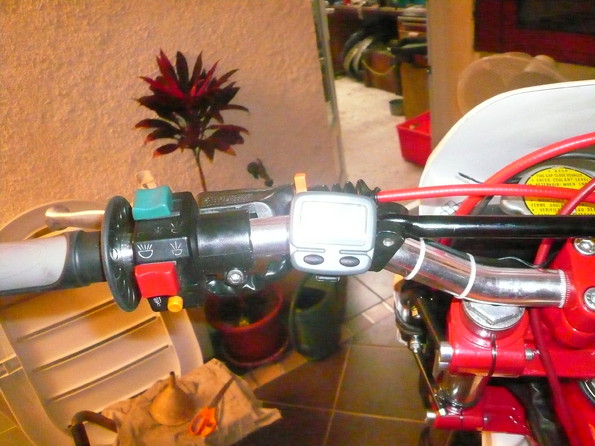

J ai ce montage sur le Cagiva du CF , et le dtmx du Maroc (3000 bornes)
Ca marche nickel.

Jmb,tu a essayé ton compteur moteur démarré?J'en avais monté un sur le Txp,calcul de périmètre qui va bien,en tournant la roue a la main sa marché bien mais des que je démarrais le moteur,et sans rouler, le compteur marquait tout et n'importe quoi :mad:
Modifié en dernier par TXP 51 le 14 févr. 2012 22:33, modifié 1 fois.

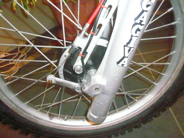

une petite derniere , pas tres vintage , certe , mais tellement pratique ,
voire indispensable , :D
j avais fait ce montage il y a qques temps , et du coup...
un petit aimant bien placé dans le tambour
un petit capteur de vtt bien plaacé ds la flasque,
et voila un compteur tres utile !
charly

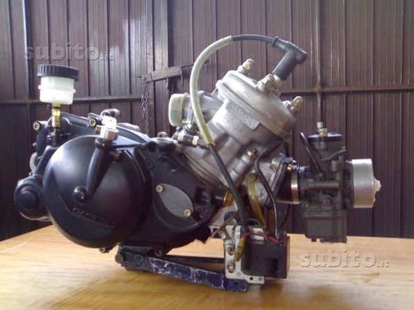

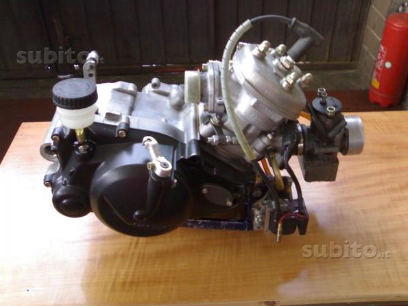

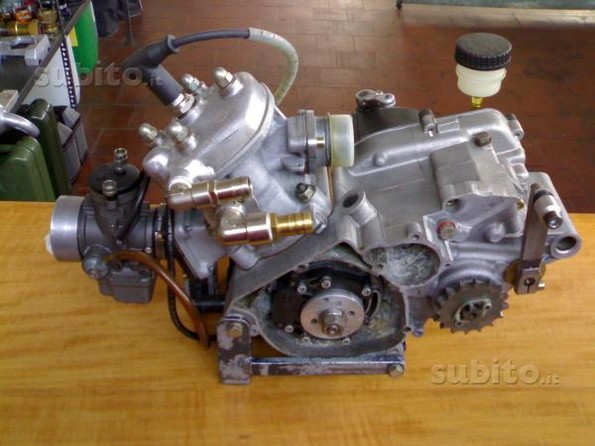

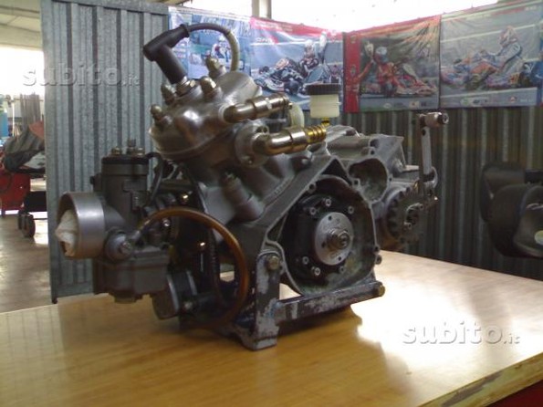

étonnant !!! :/ :/ :D
Peut être pour aspirer les cailloux ?
Messages : 3785
Il est pas pret de le vendre son moteur !
Il peut le remettre au fond du magasin à ce prix ! :lol:
Même si il est neuf !
J'ai posé la question pour les pièces neuves, j'attends la réponse :hehe:
